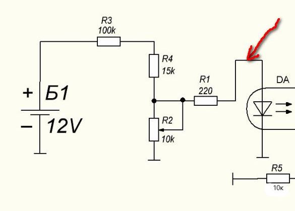

Здравствуйте радиолюбители!
Помогите пожалуйста найти косяк в схеме.
Вобщем я делаю один проект.В нём необходимо
использовать вольтметр. Проект на AVR ( Atmega 8 )
Вобщем, суть такая...
Необходимо измерить напряжение батареи.
Параметры АЦП такие:
Дискрет = 125 кГц.
Опорка внутренняя 5 вольт.
Измеряю через PC817 ( опторазвязка )
Вопрос весь в том что показание что большой разброс в измерении ( на фото всё видно )
И что делать я не знаю! Уже пробовал практически всё!
Ничего не работает как надо!
Помогите кто знает как строятся подобные приборы и где там тонкости.
Огромное спасибо!

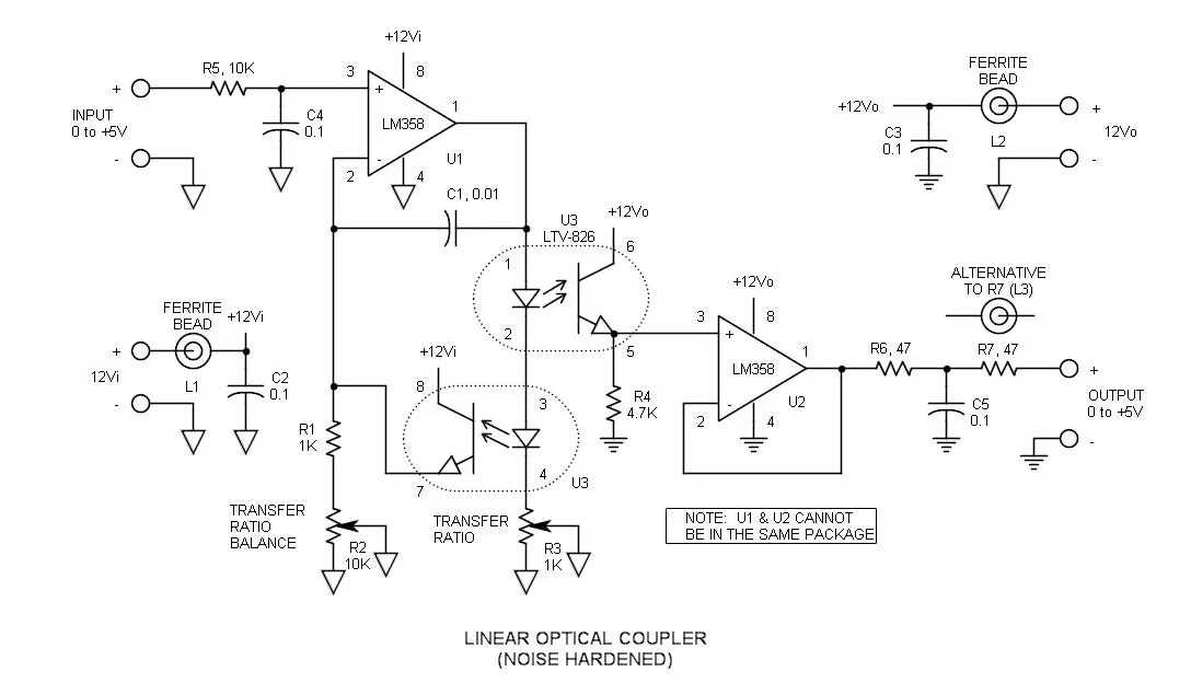

1. Почему вход должен быть изолирован от АЦП? В чем идея схемы? Что за устройство?
2. Используйте эл. компоненты в пределах их динамического диапазона. Напр. в ваше схеме входной ток светодиода изменяется в микротоках.
3. Оптопреобразователь, особенно используемого типа, не является особенно линейным. Используйте с фотодиодом и схемой с ООВ.
Схема ниже - пример, первая найденный поисковиком.
Я не уверен, что знаю как строятся подобные приборы, но проблема этой схемы в оптроне. Дело в том, что в оптроне присутствуют два элемента обладающих сильно выраженной нелинейностью - это фотодиод и p-n переход фототранзистора. Так что сделать хороший измеритель по этой схеме не получится. Могу порекомендовать статью https://seminar55.ru/electronics/galvan ... wprocket=1 В этой статье есть рабочая схема гальваноразваязки на оптронах АОД130. Работоспособность этой схемы я проверял, она обеспечивает хорошие характеристики.
Можно взять за основу эту схему и доработать её под ваши параметры.

У меня задача простая, МК меряет напряжение на аккумуляторе. Если напряжение ниже критического напряжения до нужно остановить программу дабы не высадить аккумулятор в 0. Ну если с критической точкой можно справить просто, например вычислить ADC при напряжении 11.7 вольт и от этого плясать и при этом ничего не выводить на LCD,но хотелось бы чтобы было красиво и чтобы всё показывало как это нужно и следило и показывало.
Тогда зачем нужна гальваноразвязка?

Проблема в том что делитель у меня в силовом блоке располагается где MOSFETы и диоды,а всё остальное ШИМ,реле реверса и т.д. всё приходит и уходит по 8-pn витой паре длинной 90 см. И вот если кидаю напрямую на порт тогда циферки начинаю скакать. С оптопарой всё висит мёртвво но не работает! Или нада делитель переносить в " голову "
или что-то изобретать...

Если нужно отслеживать только пороговое значение, тогда может проще на горячей стороне сделать компаратор, а на контроллер через оптрон подавать уже логические значения?

Если вам нужно отследить факт разряда акумулятора, поставьте последовательно с R3 стабилитрон на 10В.

По вашей схеме :
R3 - убрать, с R1 - прямо на ножку МК.
Все остальное там вообще не нужно.
