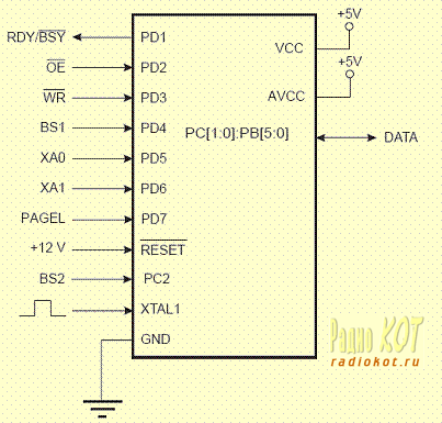

Проверил 10 пиновый разъем работает но видит не все микросхемы (из 3 атмег 8 увидел только 1 хотя устройства работают куда вставлены микросхемы ) разъем 20 пин не совпадает с оригинальной (но выходы с мк программатора аналогичны) по плате посмотрел распиновка получилась вывернутая по сравнению со стандартной. Нашел схему подключения все контакты расставил но по схеме есть просто перечень контактов DATA моси мисо клок я расставил но остались еще PB0 - PB4 ( 5 контактов) как их распределить ? Может у кого есть схема как подключить ?

Комментарий к файлу: подключение атмеги 8
018.gif [9.99 KiB]

можешь.в даташите посмотреть...
или в теме про фьюзбит доктора, он ведь по сути тоже HV-программатор, а значит и выводы совпадают - там на схемах они расписаны (сам видел) :)

фьюзбит доктора есть есть но надпись DATA1 или DATA5 не как не помогает
