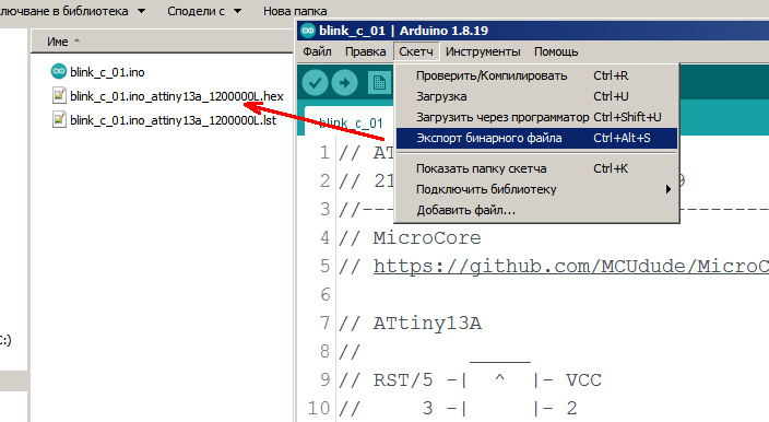

Если записываете с помощью Arduino IDE напрямую, не в каждой ОС и в каждой версии Arduino IDE использование USBasp будет успешным.
Остается "долгий путь": Arduino IDE, експорт бинарного файла hex, запись к МК другим софтом:

Мега отлично и быстро прошилась как ArduinoISP. Тиньку подключал путем подпаявшись проводами к МК, с другой стороны разъемы программатора, выглядело надежно.
HEX компилится, а вот отдельно в другом софте его чем то другим прошить фюзы не знаю как и какие выставлять.

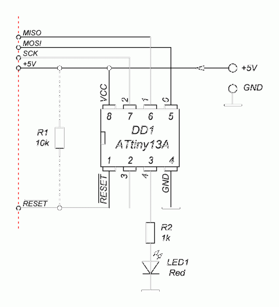

ОК, USBasp включен к ATtiny13A?
Включить так:
Блинк на pin_3 - ниже в архиве.

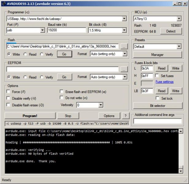

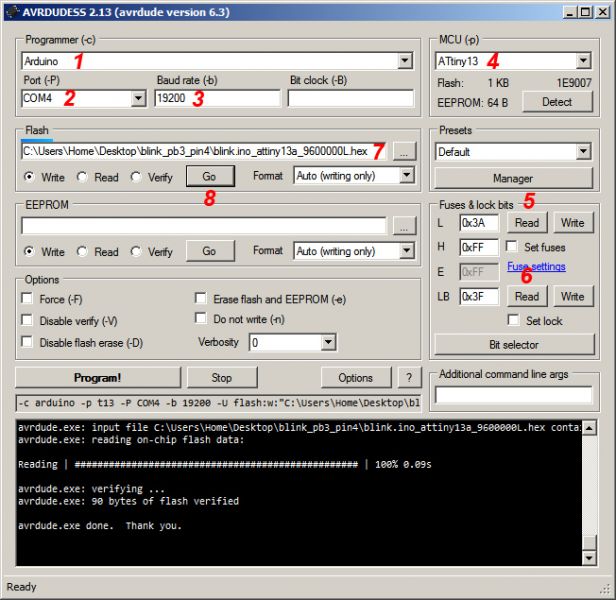

Попробуем напр. с AVRDUDESS.
Работает и с USBasp как программатор, и с Arduino как программатор, и с PICkit2 как программатор (для AVR) ...
Выше в меню (1) выбираете свой программатор USBasp.
Пока не трогаем фюзы, просто читаем их из чипа
(тактовая частота вероятно будет оригинальной 1,2 MHz).

Включите в схему доступные МК к программатора, программа должна их обнаружить: кнопка Detect.

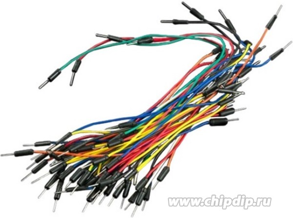

Сделайте 20-50 свои собственные кабели с контактами за PC плат - штыри такие "квадратные", всегда контактирует.

Выбросил горсть таких посчитав что не пригодятся)) может и надо действительно.

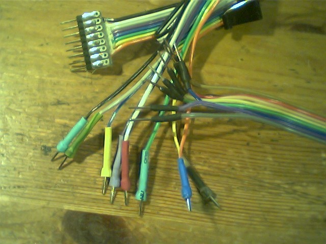

Добавлено after 12 minutes 58 seconds:
Да, можно самодельные:
а можно и покупные:

АлександрЛ, спасибо за идею на фото - пожалуй спаяю что-то аналогичное.

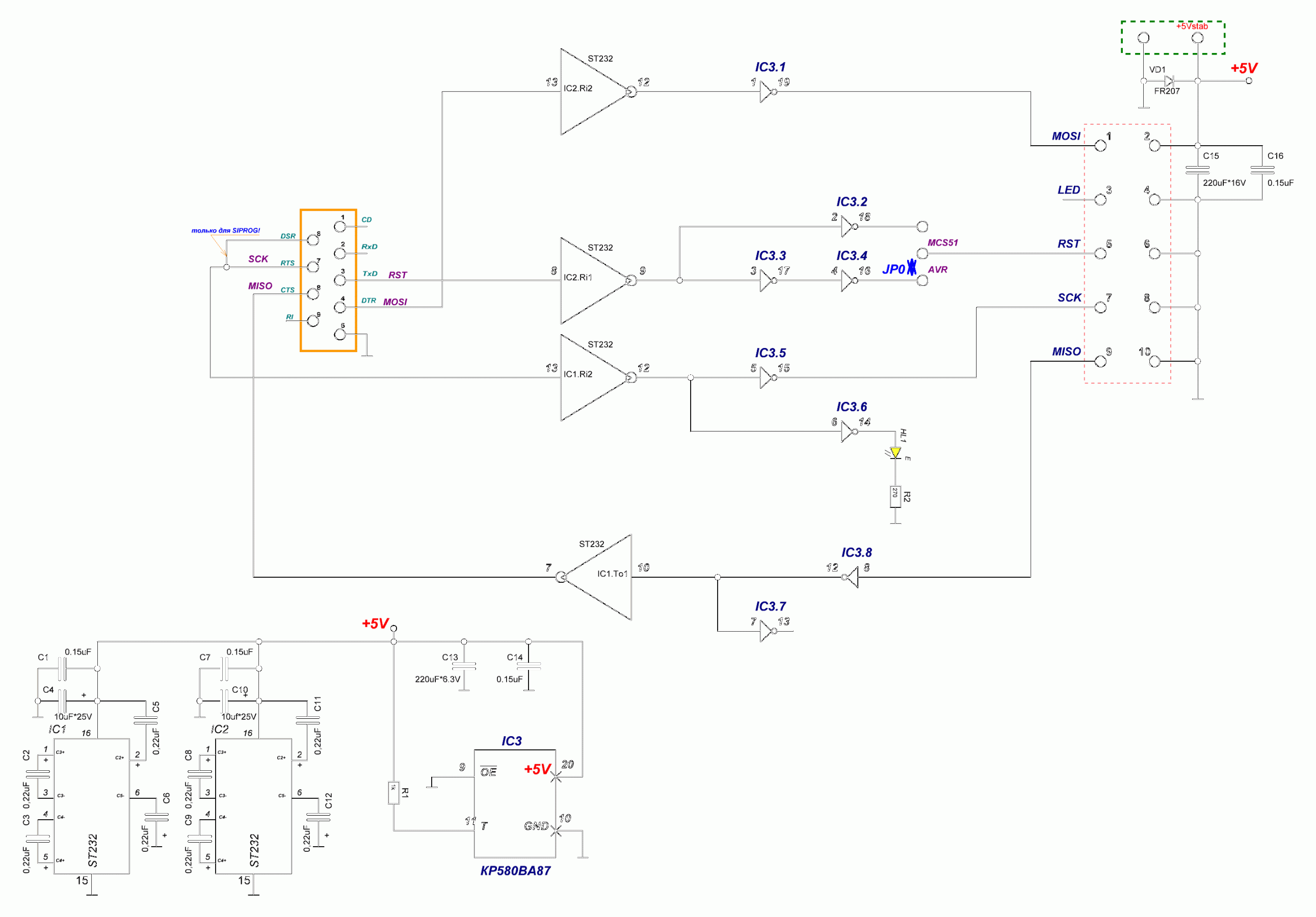

Если на компе есть СОМ порт (а не USB-COM) можно SIprog использовать.
https://img.radiokot.ru/files/20529/36ky3d8x5e.GIF
Однако не факт, что купленные тиньки "абсолютно новые" - возможно имелась "залоченная прошивка" - тогда только "фузе доктор" поможет.

У меня my_siprog + AVRDUDEPROG (или avrdudeshell - в последнее время она "зависает" если комп подключен к интернету*)).
8)
