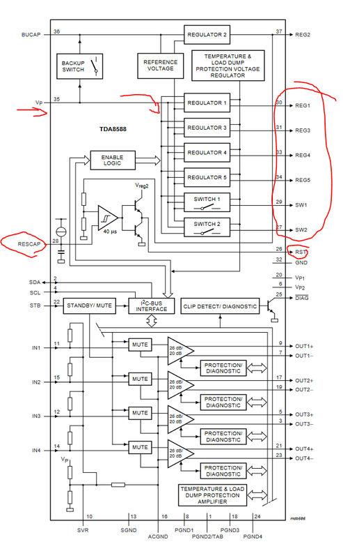

Мелкосхема усилитель с квадратной шиной, в ней еще стабилизаторы емнип 2 и пара ключей. Как то просил товарища одного сможет на тини13 протокол обманеу сделать. Он надо мной посмеялся типо не надо тебе это типо сам изучай пдф. Может займемся? Мелкосхема стоит около 1000 и в основном гавно плддельное идет. Я например заказывал из 5 мест, в общей сложности выкинул просто на ветер кучу денег. Магнитола сони, валяется до сих пор. Если сделаем обманеу, я думаю нас все похвалят. А ннкоторые и бомьу скинут

Подобные до сих пор производят. Много поделок подделок, не работают как надо. Уходят в защиту. Нужно не ей управлять а сделать обманку чтобы та обманка управляла стабилизаторами и ключами, а усилитель другой постпвить, обычный. Например TDA7560 например

Микросхема усилитель со встроенными стабилизаторами и ключами управления радио бт и прочее. Управляется по квадратной шине.
Нужно вместо нее обманку чтобы обманка притворилась этой микросхемой. И управляла тольуо ключами и стабилизаторами.

Увидел регуляторы и переключатели:
Так же увидел супервиззора (сброс контроллера при BODе и включении). ШТОШ, если откинуть сам усилок, то это не простое I2C устройство а гибрид цифры и аналога, ибо у выходов REGx можно в некоторых пределах менять напряжение. Таким образом, тут помимо микроконтроллера, который будет слушать I2C нужно собирать аналоговую силовую часть и использовать ЦАП для управления ей. Я потерял к этому интерес. Уверен, что и мало кому ещё это будет интересно, если только это не будет официальный заказ со всеми вытекающими. Но я бы не взялся даже в этом случае. Повторюсь: сложного ничего нет, просто скучно и не интересно. Могу посоветовать пошукать разные проекты с питальником на МК и скрестить в этот проект.
