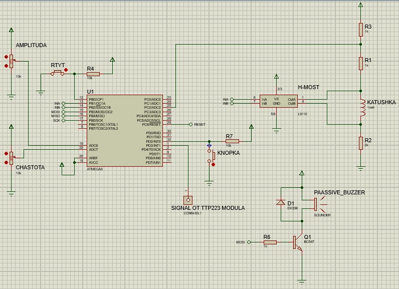

Здравствуйте Коты. Нужна ваша помощь. В программировании у меня уровень начального класса церковно- приходской школы. Изучать это всё на старости лет у меня просто мигрень начинается. Просто не воспринимается и всё.
Схема рабочая, но регулировка частоты (и амплитуды) начинается с середины подстроечника (2,5В), и наиболее востребованный режим примерно с четверти (от 0 до 1,2 В). Переключение на внутренний ИОН ничего не дало, плюс срезало диапазон максимальной амплитуды. Подавал на AREF 2.5 вольта с стабилизатора, вообще ничего не изменилось. Добавочный резистор сверху переменника не устраивает, сужается диапазон. Тоже самое касается с подачей 1,2 (2,5) Вольт на переменник.
Пожалуйста, помогите. В архиве исходник.

Всё начинается с ТЗ. Что за устройство вы хотите получить. Назначение. Что должно делать. Общими словами. По принципу - проектирование сверху вниз.
Если простыми словами- маятник. Почти как в настенных кварцевых часах. На выходе с контроллера (PB1, PB2) меандры в противофазе, с ШИМ регулировкой. Устройство работает. Нужно только сделать чтобы частота и амплитуда регулировались по всему диапазону подстроечников.
Добавлено after 7 minutes 54 seconds:
Varlakotam, поставьте многооборотные переменники, что бы понять в чём дело.
Дело в том что регулировка очень нелинейная. Сначала еле-еле, видимая начинается с середины переменника (2,5 вольта), и трудноустанавливаемая (т.е. чуток крутанул и лишка, назад - уже не хватает) в последней четверти (с 1,2 вольт).

1. Я стесняюсь спросить - а характеристика резистора линейная?
2. Чтобы разобраться в подобной ситуации, неплохо накидать тестовую программу с минимумом кода (инициализация, опрос и индикация). Там будет два десятка строк, в которых будет гораздо найти ошибку вам, ну и особенно нам :)
Конечно линейная (советский, с буковкой А), нелинейные как раз рассматривались для использования, но дороговато (150х2+ почта).
Было бы много места, поставил бы два резистора- грубо- плавно. Места нет.
В программировании, как уже писал, практически ноль. Я не думаю что это ошибка. Как дилетант могу предположить что нужно где-то формулу пересчета подкорректировать.

Код:
   /* вот здесь  6 и 85 подгоночные коэффициенты для компенсации гистерезиса магнитного поля неодимового магнита.
   *  85-минимальное значение амплитуды при котором маятник начинает движение. этот коэффициент тем больше чем сильнее постоянный магнит
   *  и чем меньше зазор между постоянным и электромагнитом. Определяется раскомментированием строчек сериал ниже и просмотром сериал порта.
   *  6- коэффициент деления для того чтобы максимальное значение Amp не выходило за 256 ( 1024/6+85=255)
   Amp=ampl/6+85;
чтобы Amp не выходил за 256, нужно просто Ampl разделить на 4 ))
А так у вас нуля никогда не будет

Мне бы кто просто подсказал:
Стандартная вроде схема- с делителя снимаем напряжение, запускаем на АЦП, получаем цифры. Дальше, насколько я понимаю, эти цифры при помощи какой-то формулы или коэффициента переводятся в герцы. Так же как в вольтметрах на Atmege. Должно быть линейно. В каком месте в этой программе это делается? И как передается на выход? Извините дилетанта, но изучить это не получается. Голова начинает болеть и засыпаю сразу.

А вообще я думаю, что крайне сложно что-то понять даже в достаточно недлинном коде, который по уши залит какими-то неведомыми магическими числами.
Кроме того, даже беглая попытка что-то понять в коде, наводит на мысль о насущной необходимости полной переписи последнего.
Например, я даже не понимаю, как такое может вообще собраться без ошибок или предупреждений на худой конец:
Код:
   uint16_t  t;
      //1 полуволна - возрастание напряжение
      for (uint16_t i=(descr1*(1-k)); i<descr1; i++) {
         t=sin(1.57/descr1*i)*Amp; // считаем синус...
         PWM1(t);
void PWM1(uint8_t val)
   OCR1A = val;// Output Compare Register = 250 в нашем случае это скважность шим (0 - это 0, а FF - 100 %)
Какая тут корректная работа?

Demiurg, ТЗ озвучено в шапке: Поправить в 3-м и 4-м режиме нелинейную регулировку частоты (в первую очередь) и амплитуды на линейную (равномерную по всему диапазону подстроечного резистора). Или (в идеале) на логарифмическую- на большой частоте растянуть, на маленькой сузить. Всё. Требуемый функционал есть, интерфейс устраивает. Всё работает.
По кнопкам: такая версия программы у меня есть, меня не устраивает. Мне (и моим друзьям) удобнее пользоваться "крутилками". Это во первых наверно старомодность, во вторых на морозе тыкать в кнопки мне не нравится.
Функционал (как работает): R9 регулировка амплитуты
R8 частота
SF1 датчик наклона, переключает в "ручной режим"
SF2 датчик отключает удочку
S3 переключатель режимов , в 3-м режиме меняет продолжительность пауз между колебаниями
TTP223 сенсорная кнопка на включение
L9110s H мост
REL электромагнит 35-40 ом
25-я ножка ловим ЭДС при поклёвке
По работе: Режимы переключаются удержанием микрика S3, сопровождается звуковым сигналом. Длинный сигнал - 3-й режим, дальше переключение по кругу.
При включении запускается 1-й режим автомат (SF1 замкнут)- перебор различных колебаний с паузами между ними. В паузах ловим ЭДС с катушки- индикатор поклёвки.
2-й режим: Если в первом режиме случилась поклевка, вариант колебаний записывается и воспроизодится в втором режиме. В паузах работает индикатор поклёвки.
3-й режим Регулируемые по частоте и амплитуде колебания с паузами. Пауза регулируется коротким нажатием на S3. Тоже по кругу, самая длинная пауза двойной сигнал. В паузах работает индикатор поклёвки.
4-й режим -ручной включается при разомкнутом SF1. Непрерывные, регулируемые по частоте и амплитуде колебания. Паузы нет, индикатор поклёвки не работает.
