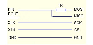

Поделитесь пожалуйста схемой подключения Atmega8 по трёхпроводной последовательной шине (STB, CLK и двунаправленная DIO).
Хочу попробовать написать управление для LED индикатора через драйвер. Имеется в наличии несколько драйверов от старых DVD(например такой
HT1628-контроллер дисплея.pdf [1.21 MiB]
) и в них управление осуществляется по 3 проводам STB, CLK, DIO. В интернете нашёл вот такой способ подключения
ENS-00667_16.jpg [9.81 KiB]
но не знаю насколько это правильно. Поделитесь пожалуйста опытом кто проделывал что-то подобное.

Перепаять это само собой.
Меня интересует в первую очередь аппаратный способ подключения. Если этим способом обойтись не получится то тогда уже програмный. Вопрос в том что не знаю к каким выводам нужно цепляться. Около 4-х часов потратил на поиск способа подключения но так ничего толком найти не смог. На некоторых форумах пишут что это трёхпроводной SPI(полудуплексный последовательный интерфейс), на других пишут что это что-то среднее между SPI и I2C.
Если бы было подключение по обычному SPI(4 провода) или I2C я бы разобрался сам, информации достаточно.
Я понимаю что DIO это MISO+MOSI, но как правильно подключить незнаю.

Ну да, это нечто, вроде SPI, но с общим DI/O. Причем O в этом I/O с открытым стоком. Полноформатный обмен в обе стороны с этим чипом на АВР не выйдет. У STM32 есть вариант SPI с DI и DO, подключаемыми на один пин, а у АВР, увы, нет. То есть, или общаться с этим чипом в программном режиме, посредством дрыгоножества и переключения направления передачи данных пина, подключенного к DI/O на ходу, или ставить аппаратную управляемую развязку - какой-то логический элемент с тремя состояниями (открытым коллектором). Ну, или отказаться от кнопок и использовать его только для вывода, тогда цепляем DI/O к MOSI контроллера, и вперед, ввод (MISO) там, как я понял, нужен только для считывания состояния кнопок.

Это разновидность UART - синхронный обмен.
Непосредственно подобие режима 0 у MCS51.
Правда на практике не пользовался - обычно простого программного ногодрыга хватало.

Вполне себе нормально, TM1628 и подобные, управляются любыми выводами
микроконтроллера ( как говорят спецы ногодрыгом).
Подключал их к PIC, все получалось :) .
Вообще то в инете информации по этим драйверам достаточно.
