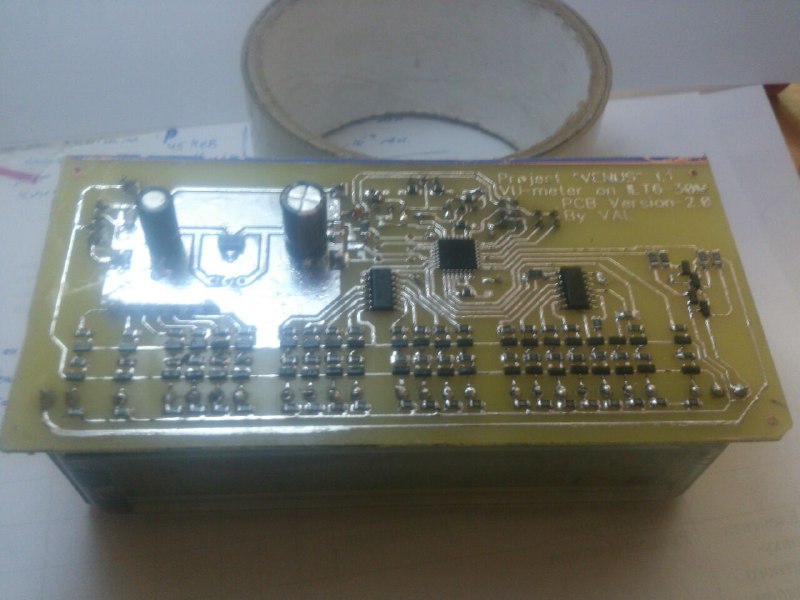

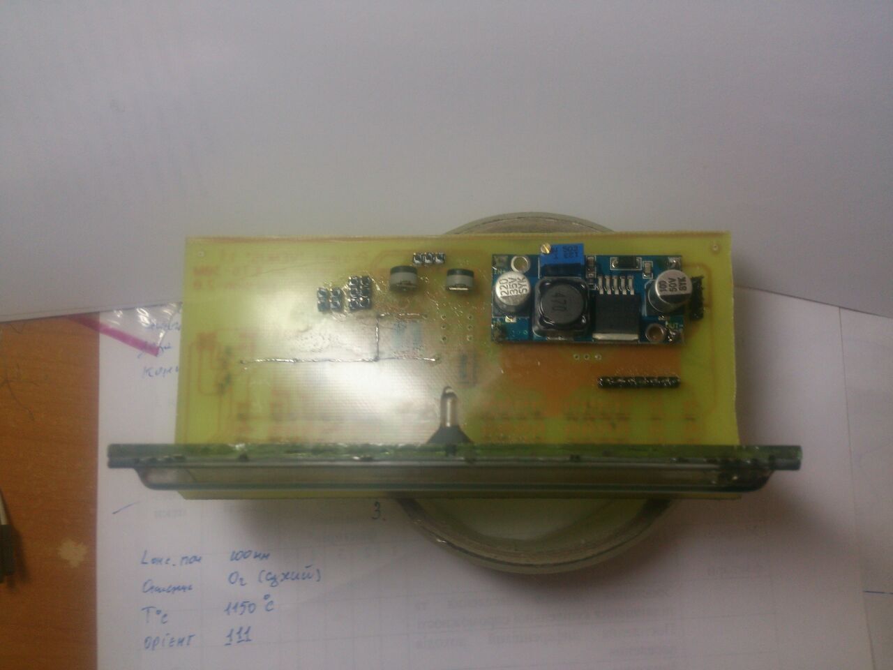

VALNER, можно ли увидеть фото распаянной платы? :dont_know:
Сейчас будет немножечко кринжовый момент.
photo5364183418927164888.jpg [80.21 KiB]
photo5424953795961530884.jpg [82.39 KiB]
4a6fd27e-85c0-40b8-b8c8-6fef37017c5c.jpg [69.42 KiB]
230a1cd7-9068-49f8-835b-3bc6c5244167.jpg [74.55 KiB]
1cd2f0fb-8880-40bd-9eac-1a66e59d7467.jpg [61.71 KiB]
Да, електролиты лучше перенести на другую сторону.
И те круглые детали навесом, то германиевые транзисторы, я когда собирал его, забыл диоды Шотки купить.
А в этих транзисторов на эмитерном переходе падение 100мВ, что довольно таки не плохо.
