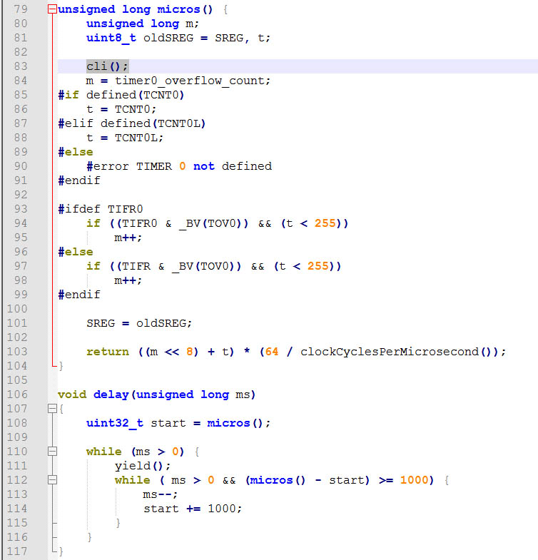

 Заголовок сообщения: Re: Вопрос по программированию задержки внутри прерывания
СообщениеДобавлено: Сб янв 11, 2025 12:53:00
Карма: 25
Рейтинг сообщений: 468
Сообщений: 1738
Откуда: KN34PC, Болгария
И с каких это пор она не работает в прерывании?
wiring.c, строка 83.
delay() в interrupt прекратит interrupt. Необходимы и другие корректировки.
Проще использовать собственную задержку вне interrupt.

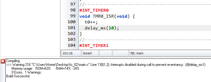

СообщениеДобавлено: Сб янв 11, 2025 12:55:26
Рейтинг сообщений: 1571
Сообщений: 3405
Откуда: Казань
Не надо делеить в обработчиках прерываний. Независимо от способа. Это учит плохому. Это будет говнокод.
СообщениеДобавлено: Сб янв 11, 2025 13:05:34
Рейтинг сообщений: 134
Зарегистрирован: Вт июн 07, 2011 08:03:18
Сообщений: 1296
in a sketch has significant drawbacks. No other reading of sensors, mathematical calculations, or pin manipulation can go on during the delay function, so in effect, it brings most other activity to a halt."
Ну почему же). Внутри delay() есть yield() - функция позднего связывания. Определив её у себя, можно выполнять операции во время работы delay().
