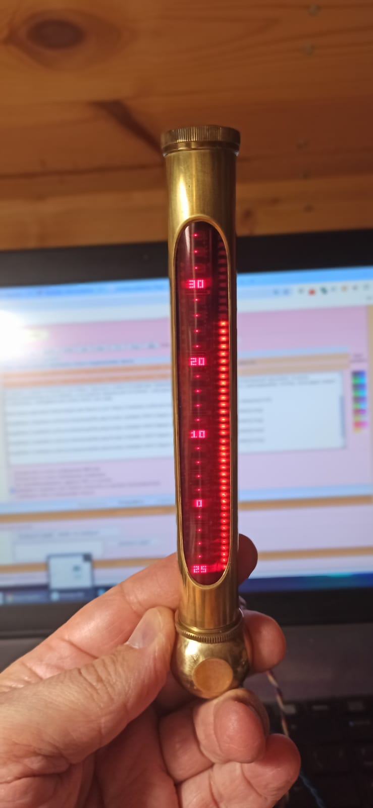

Вместо публикации на сайте решил, что выкладывать проекты на форуме будет более оперативно. Все свои проекты буду предварять в заголовке темы Project by ARV, чтобы никто не путался.
Первый проект: стимпанк-термометр.
Почему стимпанк? Просто потому, что физически (в моём исполнении) он будет в латунном корпусе с медно-латунно-деревянными деталями. Окончательный корпус пока не готов, по мере исполнения картинки будут добавлены.
Исходник и проект в KiCad в репозитории (по многочисленным просьбам). В целях импортозамещения не на GitHub, а на родной сберовской GITVERSE. Собственно, этой мой первый опыт работы с репозироиями, потому, если вдруг какие-то проблемы, сообщайте или учите меня, как надо.
Некоторые картинки (некоторые уже были в теме форума):
Основные особенности, кроме того, что видно на фото:
- автоматический сдвиг шкалы, т.е. если температура больше, чем верхнее деление шкалы (на последнем фото это 30), то деления шкалы сдвинутся так, чтобы показания уместились на шкале
- работа с любым трехвыводным датчиком семейства DS18xxx без малейших правок кода
- управление яркостью и режимами индикации одной кнопкой: краткое нажатие меняет яркость, долгое - режим индикации
Потребляемый ток в режиме шкалы небольшой, при максимальной яркости порядка 100 мА, а вот в текстовом режиме с максимальной яркостью может и до 200 мА доходить.
Дополнительно информирую, что имею возможность обеспечить 4-х желающих повторить проект платами, индикаторами, датчиками и микроконтроллерами по цене заметно ниже рыночной.
Вопросы и т.п. знаете, куда писать :)

Корпус был готовый, нашел в закромах. В принципе, при прямых руках можно сделать из трубки. Я заказал в китае дополнительные трубки... Жду.

32.50℃
Восхищаюсь :) Датчик температуры - из ВНИИМ им. Д.И.Менделеева ?

А индикаторы эти интересные. Это кто? Мне бы таких пощупать не помешало. Не бесплатно конечно.
Пишите в ЛС, договоримся.
Добавлено after 2 minutes 10 seconds:
32.50℃
Восхищаюсь :) Датчик температуры - из ВНИИМ им...
датчик DS18x20 в режиме повышенной дискоетности. Точность у него, если не ошибаюсь, 0,5 градуса. Надеюсь, разницу между точностью и дискретностью пояснять не нужно?

У DSки разрешающая способность три знака за запятой (при 12-разрядном режиме).
при
ошибке в +/- 0,5 для диапазона от -10 до +85
и +/- 2 для диапазона от -55 до +125
8)
Надеюсь, выводить знаки за пределами имеющейся точности бессмысленно - пояснять не нужно?
СпойлерОни показывают цену на пеньку в Стамбуле...
Напоминает эпизод из "Самогонщиков": мешок сахару - и Никулин с логарифмической линейкой :)
Это - шумы.

Это компромисс между возможностями датчика и эстетическим видом устройства :)
Так что даже в бутафории есть смыслы))
