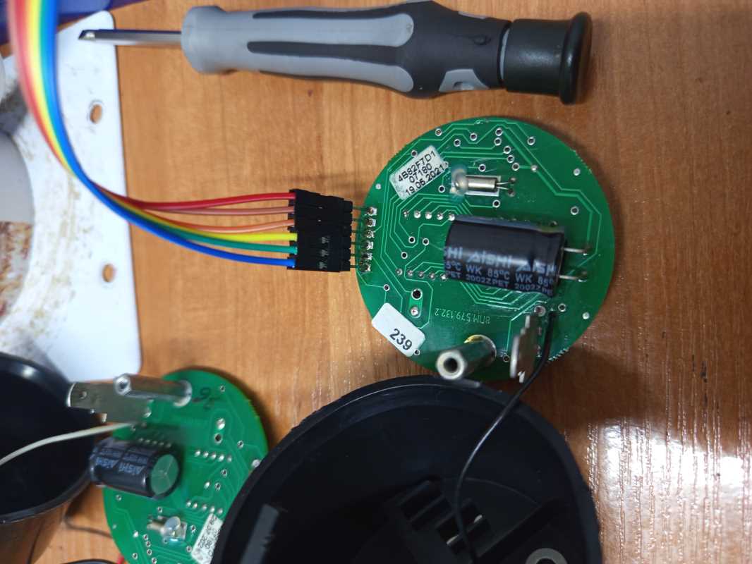

По существу .да купил новый разобрал!вычитал и скинул епром и нового 000 часов . и тот который запорол -на нем было 450 .
Кнопак никаких нет . пины для распайки есть на плате.
Фото попробую загрузить

Кнопак никаких нет
А что это сбоку?
1a.png [102.81 KiB]
 Заголовок сообщения: Re: Ча8161 атмега8а стёр flash
СообщениеДобавлено: Сб окт 04, 2025 00:00:35
Зарегистрирован: Пт окт 03, 2025 06:24:00
Сообщений: 7
Это не кнопки....
Это скоба которая прижимает сам счётчик к понели

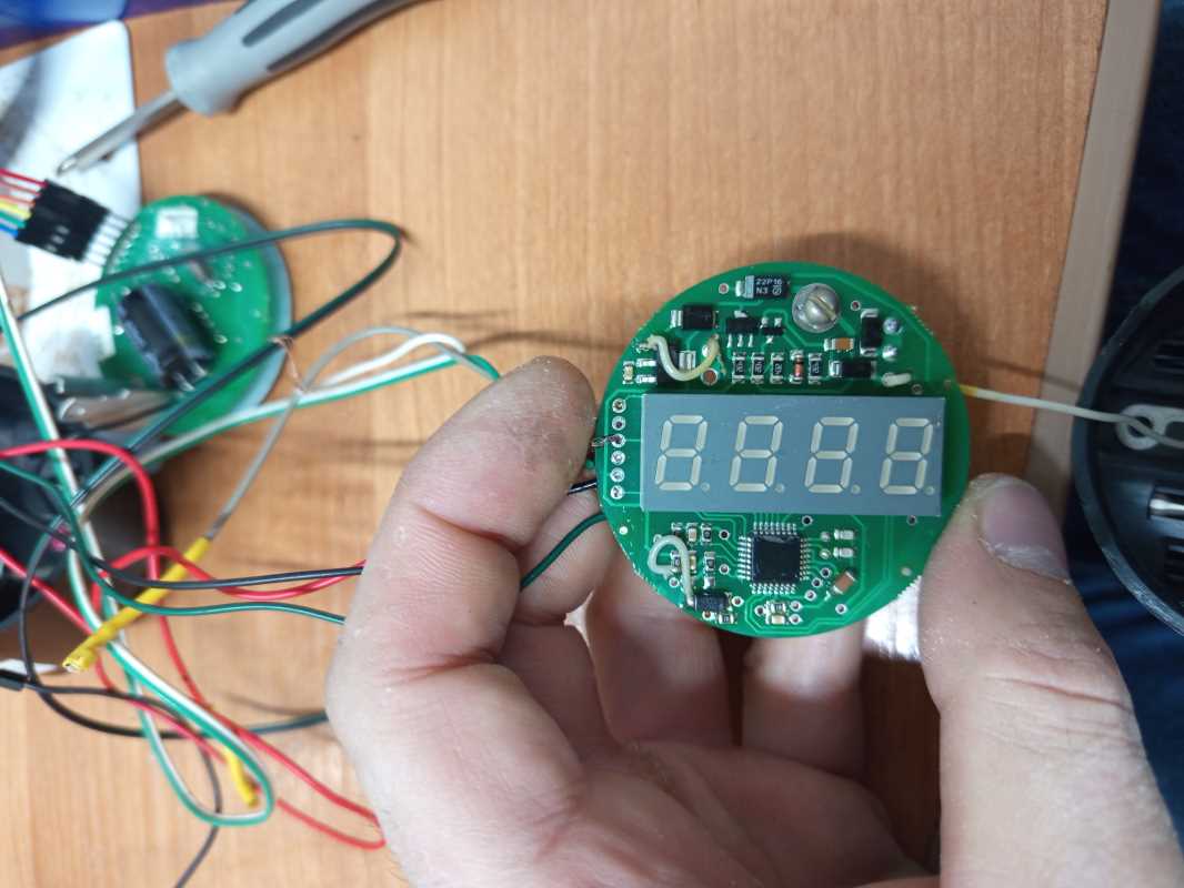

https://ru.files.fm/u/p7khp6zsj9
сюда не получилось загрузить.
на новом при включении был на экране 0.
фото нового с закинутым старым епромом где было 450 часов!
и фото ошибки при считывании флэш. может защита. может так что. повторюсь я в этом 0!

ура всё получилось! но не сразу.
Выражаю огромную благодарность роман.com
А теперь как получилось считать флеш !
Ни одна программа изначально вообще не хотела работать с отмега 8 кроме хазама (при щитывание флеш была ошибка- eprom считывала!
Экстрим бурнер никак не подключалась не флеш не епром . в принципе как и любая другая программа сколько не пробовал!
А получилось так
в хазаме нажал считать епром.считал.нажал ок и закрыл программу не сохраняя!открыл бурнер и выбрал отмега 8
И о чудо все считалось без вопросов!!!!
Специально пробовал- если изначально открыть бурнер то не читает только после манипуляции хазамом.....почему так не знаю !
