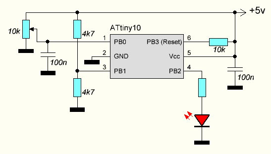

Компаратор у AVR прост как гвоздь. Если выставить настроечные биты правильно, то и работать он начинает сразу.
Вот как пример для теста компаратора для tiny10. МК тактируется по умолчанию на частоте 1 МГц.
Test.hex [120 байт]
Схема для теста.
test.png [9.41 KiB]
Если напряжение на входе РВ0 установится больше чем напряжение на входе РВ1 - светодиод засветится. Если напряжение РВ0 станет меньше напряжения на РВ1 – светодиод погаснет.
Про настройку компаратора можно прочесть в даташите…

Получается, опорные напряжение надо подавать на AIN1? У меня постоянно висит 250мВ на AIN0 и 190мВ на AIN1, когда касаюсь вывода, то на AIN1 поднимается до 450мВ, а светодиод постоянно продолжает гореть... Когда на 85 тиньке, все работает.
