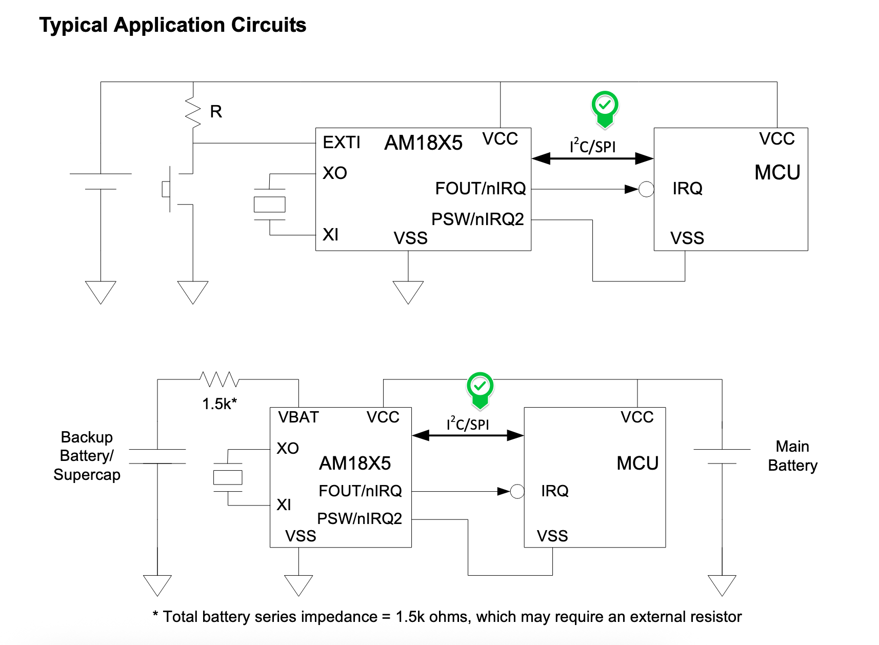

Привет всем!
Заранее прошу прощения если опубликовал вопрос в неверной ветке.
Сто лет назад имел опыт работы с Atmega8/16/32: программировал всякое типа мигания диодами. В общем какой-то опыт работы с МК был.
Сейчас понадобилось сделать таймер. Сделал бы на AtmegaX+кварц, но нужно минимальное токопотребление. Желательно вообще 0, но тк 0, не бывает, то нашел вот этого товарища: https://www.rxelectronics.kr/datasheet/09/AM1815AQ.pdf (Если есть еще что-то лучше, то был бы признателен за подсказку)
Таймер, условно, в течение года-двух (еще не определился) будет включать и выключать светодиод, который тоже питается от общей батарейки 3В.
То есть таймер:
- через промежуток времени TX1 должно размыкать цепь питания на время t1 (от минуты до пары часов).
- через промежуток времени TX2 должно замыкать цепь питания на время t2 (на 6-12 часов).
Пока мне нужно сделать так, чтобы таймер хотябы работал :)
В схемотехнике разбираюсь слабо, но почитав Datasheet понял, что AM1815AQ программируется через интерфейс I2C/SPI.
Опыта работы с SPI у меня не было, но насколько понимаю, Atmega поддерживает SPI и через него можно запрограммировать и таймер AM1815AQ 8)
То есть для достижения цели мне потребуется программатор атмеги, сама атмега и подключение по SPI интерфейсу к AM1815AQ:
-=.png [155.63 KiB]
Просто я не знаю получится ли запрограммировать AM1815AQ по SPI, может для нее нужен другой программатор?
Дело в том, что в режиме SPI (вычитал в сети) устройства должны работать в режиме Master-Slave. Тк для атмеги программатор имеется, то теоретически я смогу перевести ее в режим мастера. А вот с товарищем AM1815AQ не знаю как быть.
Может кто-то делал что-то подобное и имеет опыт. Заранее благодарен за помощь.

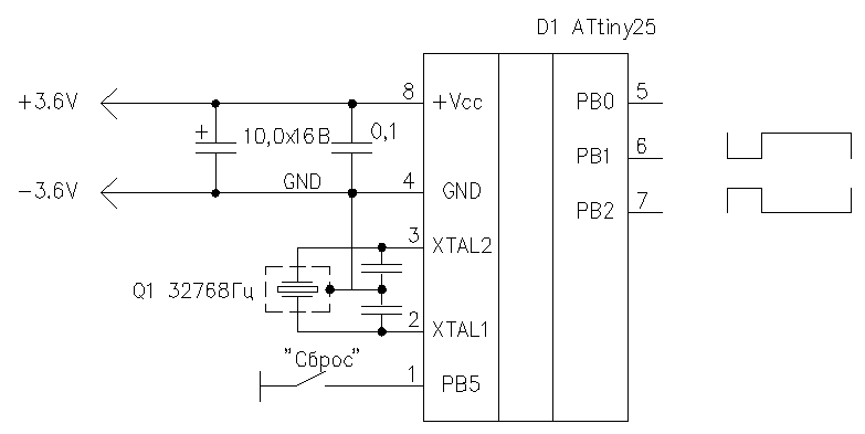

Тоже приходилось решать аналогичную задачу. Как вариант на tiny25. В исходнике задаете необходимые интервалы, ассемблируете, полученный хекс загружаете. Смотрите ток потребления
TIMER_tiny25.zip [7.73 KiB]
TIMER_tiny25_cikl.GIF [6.39 KiB]
Спасибо за ответ!
Посмотрел Datasheet: https://static.chipdip.ru/lib/696/DOC011696762.pdf
Low Power Consumption
– Active Mode:
• 1 MHz, 1.8V: 300 µA
– Power-down Mode:
• 0.1 µA at 1.8V
Все же нано на 10^3 меньше чем микро. Потому хотелось бы собрать на ультранизкопостребляющем таймере

Подключитье внешний микроконтроллер, который будет загружать данные в RTC (мне проще всего по I2C), после чего сможет переходить в "спящий режим", можно и просыпаться по событию. Вот еще несколько типов с током 100 nA. Есть функция alarm: PCF8523, RX‑8111CE, RV‑3028, PCF2123 (SPI)
Внимательно читал Datasheet по таймеру AM1805 и заметил, что он не умеет хранить данные в регистрах при отключении питания. То есть при замене батареи все слетит. Ну или при любом плохом контакте с батареей все слетит. Это очень критично в моем случае.
Гуглил программируемые таймеры с энергонезависимой памятью и нашел пока этот вариант:
RV-8803-C7
https://www.microcrystal.com/fileadmin/ ... 803-C7.pdf
В сети нет нашел пока информации о том как его подключать к Atmega, но через Arduino, вроде как, можно его запрограммировать.

В случае отключения питания передайте управления управляющему микроконтроллеру, инициализация новыми/старыми, если запомнили в напр. EEPROM/ значениями и дальнейшее выполнение в цикле. Но понадобится меню, кнопки, настройка часов, экран ...
А любом случае, понадобится способ самостоятельно корректировать часы, потому что, какими бы точными они ни были, всегда будет расхождение с точным временем. Напр. хорошая DS3231 обеспечивает точность измерения времени в течение года, с погрешностью напр. не более минуты.
При использовании обычного RTC и обычного кварца (32768 Hz) "накопите" напр. 1-7 и более секунд в день (и это в лучшем случае - если отрегулировали, выбрали напр. кварц и конденсаторы кварца). Через год разница во времени будет "хорошей" :)) .
