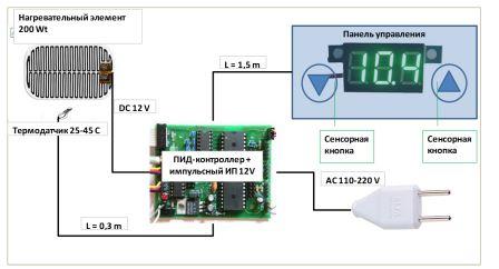

Добрый день!
Для моего проекта необходимо собрать контроллер, совмещённый с источником питания. Задача его следующая: контролировать температуру термоэлемента работающего от напряжения 12 В. Напряжения питания всей схемы - 220 В.
Отдельная панель управления находится на расстоянии 1, 5 от контроллера и должна включать в себя светодиодный цифровой индикатор выставленной температуры и две сенсорные (емкостные) кнопки для регулировке температуры с чувствительностью через пластик 5 мм. Желательно, чтобы панель управления управлялась по минимуму проводников (если возможно 1 не считая питания). Схема должна быть максимально надежно, с минимумом элементов, при этом стоимость элементов не имеет значения.

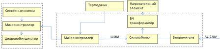

Ниже приведена блок-схема того, что нужно.
Схема реализации контроллера видится следующая.
1. Микроконтроллер принимает сигнал с датчика температуры, и зависимости от программы формирует ШИМ-сигнал, который поступает на силовые ключи импульсного источника питания термоэлемента напряжением 12В.
2. Панель управления содержит микроконтроллер, который управляет светодиодным цифровым индикатором и 2 кнопками.
См. блок-схему ниже.
ПО контроллера: в идеале желательно иметь ПИД-алгоритм управления температурой, но для начало достаточно более простого алгоритма с установление гистерезиса и таймера задержки. У установка всех параметров должна быть зашита жестко в ПО. Кнопками с панели управления устанавливается только желаемая температура.
Хотелось бы:
1. Услышать критику похода.
2. Ссылки на возможно готовые аналогичные схемы или ее части.
3. Рекомендации по реализации тех или иных блоком и элементов.
Заранее спасибо!

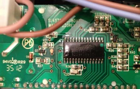

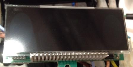

Разобрал вот такую штуку:http://www.eldorado.ru/cat/detail/71082937/?show=response
Внутри стоит вот такая панелька на стекле видны овальные площадки сенсорных кнопок.
Померил расстояние до поверхности пластикового корпуса ~ 6 мм. Проверил без корпуса на 5-6 мм срабатывает.
Вот обратная сторон платы управления: всего МС, HOLTEK HT45R37http://pdf1.alldatasheet.com/datasheet-pdf/view/314104/HOLTEK/HT45R37.html. И почти нет никакой обвязки.

HT45R37, теперь понятно, используется преобразование ёмкость-частота, потом RISC программно всё это фильтрует, принимает решение и т.д. Стекляшка типа LCD как раз тот конденсатор, на емкость которого легко влиять любым не диэлектриком, пальцем например... самое интересное в программе, особенно, если устройство не реагирует одинаково на приближение любых без разбору предметов
