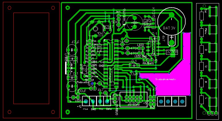

Почти готова новая ПП. 8)
Что еще можно добавить где есть свободное место на ПП?это показано на рисунке розовым цветом
2009-11-25_202053.jpg [126.13 KiB]

lcd_clock ver2.lay [90.83 KiB]
