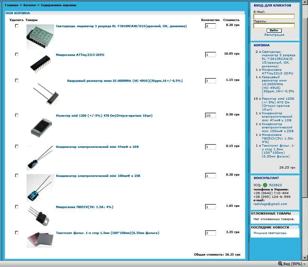

Схема приблизительно будет выглядеть так
Использовать ЖКИ или семисегментные светодиодные индикаторы? Преимущества каждого не оспоримы, не буду сейчас их перечислять, на данный момент выбор на светодиодные индикаторы.

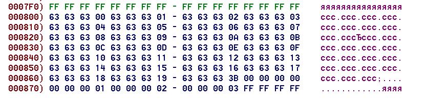

Попробовал прошил в МК нех и еер, работает считает минутами , я смотрю Вы сразу сделали исходя из практичных и професиональных соображений , счет сбросить нельзя ни кнопкой сброс ни отключением питания, это что, тут каждая цифра пишется в память? Где то я встречал дебаты по этому поводу , на сколько хватит тиньки для такких запись-стирание циклов тоже вопрос.
По устройству смотрю за 30 минут на конрольном секундомере тоже 30 мин , минутные интервалы похоже отсчитывает точно....
Так, через час работы есть результат, с показаний 9999,59 стало 0,00., три нуля впереди погашены.
Снял посмотрел что в ЕЕР фото прикрепил
Да тут серьёзно правильность всех цифр через год :)) :) :tea:

Очень интересует-что происходит с индикацией при смене минут, часов. Особенно при смене индикации кратной 32 минутам.
Расчет очень простой
За 600'000 минут весь массив из 128 ячеек EEPROM перезапишется 18'750 раз

Интересно получается, сегодня утром в Ижевске выложили прошивку, а в Запорожье устройство, уже начало считать :)
Схема предельно проста, можно сказать по принципу меньше не бывает.
Прямое назначение устройства учёт часов и минут, полностью соответствует требуемому,(можно только добавить точку 0000.00 после 4-го знака)
Я тут произвел маленькую калькуляцию деталей получилось чуть более 3$(чуть более, потому что, текстолит на 4 устройства).
В принципе доступно, можно встраивать во все устройства, хоть в кофемолку..... :)
Спасибо akl!
Комментарий к файлу: Калькуляция деталей
kalkyl.jpg [100.94 KiB]
