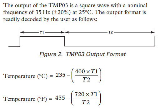

Есть такой термодатчик с хитрым последовательным интерфейсом. Но, он очень дорогой и трудно доставаемый. Есть желание заменить его на ds18b20, мб ктото уже заморачивался и есть наработки на эмулятор? Беглый гуглопоиск ничего не дал

Там не 1wire. Нужен не эмулятор, а конвертер с DS18B20 в меандр 35Гц. с переменной скважностью в зависимости от температуры.
Алгоритм конвертации простой:
1) Опрашиваем DS18B20
2) Переводим полученную температуру в нужное значение заполнения ШИМ по выше приведённой формуле.
3) ШИМ-им сигнал 35Гц. с вычисленным заполнением.
4) На выходе ставим каскад открытый коллектор.
АТiny13A + MMBT3904 думаю справятся. :roll:
P.S Сам тоже заинтересован в подобном конвертере. :oops:

ATtiny13 не очень подходит, т.к. у него нет приличного таймера. На таймере T1 можно было бы такое реализовать. Зафиксировать длительность Т1, допустим 12'000мкс и вычислять Т2= (T1 × 400)/(235 – tºC), где tºC - значение температуры из DS18B20. Прикидки показывают, что можно уложиться в емкость таймера. Можно такое реализовать на 2313.

Там вроде ШИМ не на фиксированной частоте...
По даташиту 35Гц.±20% . :roll:

Частота 35Гц указана в тесте, наверно, как ориентировочная. Далее следует, что параметр Т2 может быть 44ms при 125ºC+ длительность Т1, т.е. явно меньше 35Гц

Ну да, при 25°C. А так да, частота с изменением температуры меняется, так как длительность Т1 всегда равна 10...12мс., меняется только длительность Т2.
BOB51 правильно подметил про непостоянство частоты ШИМ. :)

ну, тогда и тинька13 справится - на тупых задержках :) пока формируется Т1, идет общение с DS18x20, а потом при помощи _delay_us формируется Т2 :)
если на ассемблере писать, то и attiny9 хватит, пожалуй :)))

ARV, надо только какую то машину состояний замутить для обмена с DS18B20, а то она только цикл измерений гонит 750 мс. А потом можно быренько вычитать, особенно, если SKIPROM включить и читать без подсчета КС.

да какая там машина... старт преобразования уложится внутрь Т1, потом гоним циклически Т1-Т2 в расчете на "предыдущую температуру", а спустя 750 мс в течение Т1 вычитываем новую температуру и снова стартуем замер... сложнее словами описать, чем сделать :)

ARV, ну так это и есть машина - выставить старт и потом отсчитывать 750 мс.
По идее еще надо при пропадании DSки предусмотреть опрос наличия 1Wire устройства, чтения сигнатуры и проверки, DSка ли это...
480+480 мкс Reset+Present...
64мкс*16 - отправка SkipRom + ReadRam
9 байт чтение RAM: 64 мкс *8*9
Итого 480+480+64*16+64*72 = 6592 мкс.
В принципе, в Т1 укладываемся.

Вариант такого конвертора на ATtiny2313 с использованием Т1. Выход PB4/OC1B прямой.

Посмотрел предыдущий вариант. Получается, что DS18B20 имеет младший разряд весом 0,0625ºC, а конвертер выдает в целых градусах. Поэтому ещё вариант, но уже с полным разрешением по шкале DS18B20 и инверсным выходом для подключения транзистора с ОК.
