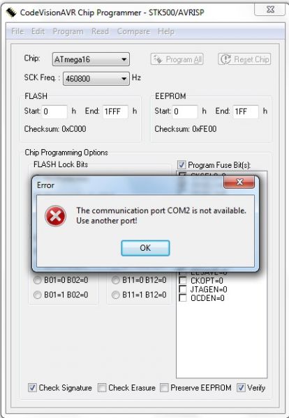

хотел прошить мегу 16 ,что это означаетИзображение

Возможно ком-порт надо выставить вручную.

В диспетчере устройств находите на каком порту висит программатор.
Если порт выбран правильно и атмега к нему подключена и запитана на нужных выводах, то стоит попробовать на другой скорости.
Бывает что атмега залочена, тогда только параллельный режим поможет разлочить..
