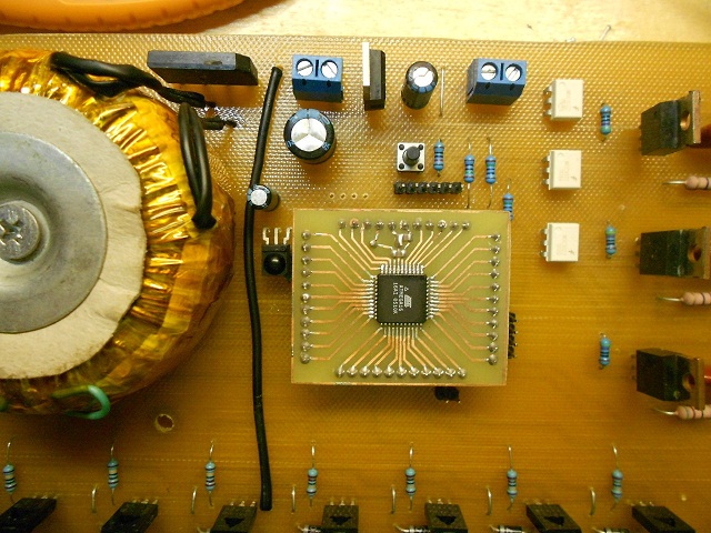

проработало устройство год - управлятель света по RC5, в один прекрасный вечер сам включил пару светильников потом выключил и перестал реагировать на пульт. после сброса реакции ноль, при прошивке на 115200 выдал какие-то ошибки на проверке, при понижении до 14400 прошился и проверился нормально и работает! Посмотрел под микроскопом на "картридже(отдльная платка с штырьками и корпусом tqfp) были незначительные зеленые окислы, хотя плата под лаком(может пропуски).
мысли вслух: может пока я этот картридж вынимал основные окислы пальцем стер, а пока колдовал с прошивкой затер те которые ошибки вызывали?
ПС перед этим всем случаем отключали электричество и свет после этого никто не проверял.

Прошивка слетит только если в программе имеются фрагменты с использованием команды spm или прерзаписи данных через eeprom.
Все остальное- "плохие контакты" 8)

покумекав кажись понял: При отключении электричества, на устройстве- "управлятель света" упало напряжение ниже рабочего уровня, произошел сбой и контроллер начал писать сам в себя всякую хрень, оказывается у AVR есть специальный фьюз(boden)- встроенная система контроля питания при понижении которого на уровень ниже 2.7 или 4В вешает контроллер на на ресет и ждет нормального восстановления напряжения.

Обычная программа "сама в себя" писать не будет.
Это только в случае, если есть модуль обмена с EEPROM в процессе работы. А режим 2бутлоадера" в таких устройствах... малореально. ИЩИ КОНТАКТЫ.
Или "волшебную кнопу" - RESET называется (для ручного пинка в подобных переделках с кормежкой).

контакты может но маловероятно "мамку" перед установкой проверял 100раз, а вот "картридж" был слегка спешно изготовлен. на нем вчера и нашел по микроскопом незначительные окислы меньше миллиметра.

Возможна запись искаженных данных или тонкие нюансы с работой той же схемы BOD. + выход за пределы разумного завершения (на то обычно WDT реагировать должен). Кроме всего прочего защиты при записи в EEPROM весьма условны, абсолютная гарантия только в случае подтверждения последующим чтением записанного и сверкой с исходным. Любые "скачки" питания с момента начала записи до проверки результата чреваты проблемами.
8)
Посмотрел фоткии... так при таком варианте монтажа... чудненько, что токмо один разок "загнулось".
Лучше пропаяй "по второму кругу" все площадки на платке с МК и на обратной стороне материнки под канифолью и паялом от 300 градусей на жале. Похабщина сразу выскочит "свернувшимся" от концов штырей припоем. Да предусмотри неразьемную подачу общего проводника и питания (они же и крепеж платки-переходника будут) 8)
Да еще не стоит забывать про "износ" ячеек EEPROM - при длительном издевательстве проверка результата и замена "нестабильной" ОБЯЗАТЕЛЬНА.

скорее всего слетела фуза SPI en; большинство таких случаев - из за цепи reset
если вынесли прецессор на отдельный модуль то
туда-же должны переехать:
- цепь reset
- керамические кондесаторы по питанию
- подтяжка SCK SPI
примененные разъемы крайне ненадежны варианты:
- убрать разъем-маму и запаять процессорный модуль
- дублировать - добавить еще по ряду и тогда разъемы будут двойными
- сменить разъем
и конечно же фиксировать плату винтами

ресет подтянут, все максимально сделано против помех ну насколько хватает моих познаний.

канифолью не паяю уже лет 5, паяю Fluxplus d500. похабщины на мамке нет, монтаж проверен неоднократно перед установкой, картридж- дороги залудил и поменял контроллер, прошил бод.
