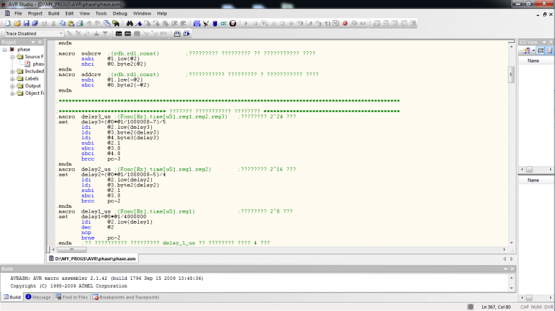

Доброго время суток. Вот уже десяток лет дружу c AVR Studio и никак не могу решить проблему переносимости .asm файлов на другие компьютеры.
Хотя среда разработки одна и та же (с одной флэш устанавливалась) но разные компы. Ситуация хэлп - при открытии файла слетает отображение кириллицы - комментарии и все что написано на русском замещается знаками ???????????. При чем если открыть в блокноте .asm файл то результат таков же. Как с этим бороться???

измени кодовую страницу на кирилик.
как-то так.
[HKEY_LOCAL_MACHINE\SYSTEM\ControlSet002\Control\Nl s\Code Page]
"1250"="c_1251.nls"
"1251"="c_1251.nls"
"1252"="c_1251.nls"

Попробуйте при копировании из Студии переключить язык клавиатуры перед этим. Обычно помогает.
Не считайте, что это тупость, просто раньше, когда на сайт вставлял куски кода, тоже кириллица страдала.

Самый простой способ - сделать заготовку в IDE с одной-двумя строчками комментария.
Затем данный файлик открыть для редактирования в выбранном редакторе.
Большинство текстовых редакторов автоматически определят кодовую страницу и будут поддерживать уже имеющийся режим при дальнейшей работе с файлом.
