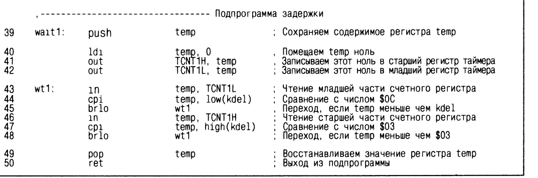

пока писал сообщение мне уже ответили. Если интересно могу прикрепить скриншот примера из учебника
Комментарий к файлу: Вот отсюда я взял как пример, константа kdel=780
Безымянный.png [89.05 KiB]

Но все равно пример с учебника не дает мне покоя. Это косяк автора или мой косяк был((

Это "косяк" автора учебника. Обращение к 16-разрядным регистрам периферии атомарная операция, т.е. записали весь регистр(старший-младший) и считали весь регистр(младший-старший).

Ваш это косяк. Автор использует одну и ту же метку, а не две разных. В результате у автора будет работать, а у Вас -нет.

Если я не правильно сравниваю, подскажите книжку или ресурс в интернете, я сам взял из учебника Белова
Скачайте Евстифеева "Микроконтроллеры AVR. Семейства Mega и Tiny." Будете ее листать в дополнение к Белову. ) Ответ на свой вопрос найдете в главе о 16-тиразярядных таймерах. Там подзаголовок "Операции с 16-разрядными регистрами".
