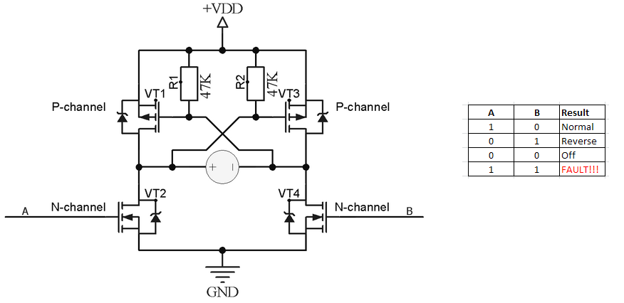

если еще актуально могу привести схему на 4 маломощных полевиках и 4 резисторах, которая работает в реальной схеме.
Ставим плюсы: )
 Заголовок сообщения: Re: Реверс микродвигателя с использованием МК
СообщениеДобавлено: Пт окт 05, 2012 13:25:48
Зарегистрирован: Пт сен 23, 2011 13:13:51
Сообщений: 301
Да, приведите пожалуйста! На будущее точно пригодится! И не только мне....)

1А для драйвера заявлен максимальный ток, а для SOIC-корпуса всего в 500мА, микродвигатели могут запросто потреблять 200мА и больше когда стартуют и если затормозить их вал. Микросхемы в таком случае едва хватает для надежной работы.
На транзисторах подобная схема займет больше места по объему и будет обладать худшими характеристиками(найдите дешевые транзисторы SOT23 на 1А, так чтобы суммарная цена была меньше микросхемы).
Если на транзисторах делать, нужна мостовая схема их включения - основная проблема это обеспечение управления этими транзисторами - если питание контроллера и моста одинаковое, можно обойтись 4-мя портами для их управления, тогда кроме транзисторов ничего не нужно. И это в случае применения ПОЛЕВЫХ транзисторов, для биполярных надо рассчитывать базовые токи чтобы при токе нагрузки не перегрузить порт контроллера.
В иных случаях появляются дополнительные проблемы по управлению транзисторами, особенно если питание контроллера и нагрузки разное.

вот пожалуйста
Комментарий к файлу: мост
Schematic Prints.png [44.78 KiB]

Спасибо за схему - это то что надо!

Только когда транзисторы выбирать будешь, их надо выбирать по напряжению при котором они открываются - к верхним прикладывается VDD для их открытия, при напряжении в 3В не всякие транзисторы туда пойдут.
