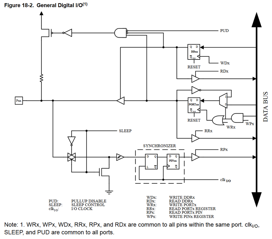

p7070 писал(а):
PORTC |=( 1<<PC5|1<<PC4);   // Включим подтяжку на ноги, вдруг юзер на резисторы пожмотился
как это спасёт от отсутствия подтяжки на линии? :shock:
Порт у МК устроен так, что когда он настроен на вход его регистр вывода своей лог.1 включает подтяжку к VCC.
то есть внешняя подтяжка для TWI интерфейса для atmega328p не нужна? :shock:
Не, не! не пожмотился - на отладочной плате PinBoard они есть и я их задействовал
нужна - обязательно нужна
В контексте TWI/I2C зависит от скорости, на которой хочется работать.
Бывало экономил. Работает и на внутренней подтяжке.

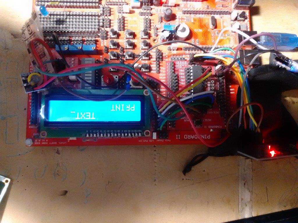

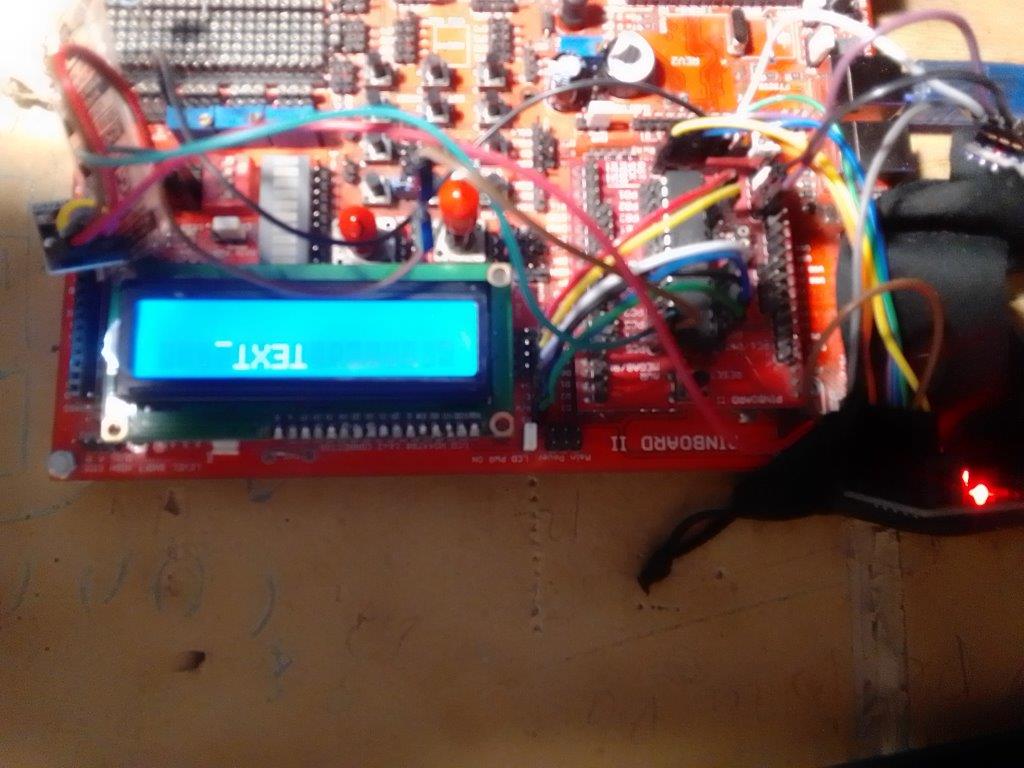

Да - перепроверил, причем выводил и по-парно "адрес устройства - статус" и после по услочию только адрес "откликнувшийся" на запрос, причем адреса уже знал и перебором по порядку еще раз их обнаружил ( ранее тест на ардуино) . Но это не всё - далее решил соединить уже проверенный код запуска дисплея 1602, чтоб не мониторить посылки по терминалу ..но столкнулся с новой проблемой и пришлось вернуться к коду с дисплеем - не могу решить поблему (используя готовую библиотеку) вывод второй строки только при первом запуске и далее только после снятия питания и повторного подключения. Однако при перезапуске процессора кнопкой резет - вторая строка не выводится на дисплей. Порядок - заливка программы - вывод двух строк, далее резет и загружена только одна строка , если выкл и вновь вкл питание - две строки.
Код:
#define F_CPU 8000000UL
//#define Line "     - %d"
//#define   BAUD         9600UL                           // Задание скорости обмена по UART
//#define SPEED         ((F_CPU+BAUD*8)/(BAUD*16)-1)
//#define F_I2C 100000UL
//#define TWBR_VALUE (((F_CPU)/(F_I2C)-16)/8)
#include <avr/io.h>
#include <util/delay.h>
#include <string.h>
#include <LCD.h>
int main(void) {
  lcdInit();
  _delay_ms(1000);
  lcdClear();
 lcdSetDisplay(LCD_DISPLAY_ON);
 lcdSetCursor(LCD_CURSOR_ON);
   _delay_ms(100);
 char text[17];
 strcpy(text, "PRINT");
  lcdGotoXY(1, 0);
  lcdPuts(text);
  _delay_ms(1000);
  //lcdClear();
  strcpy(text, "TEXT");
  lcdGotoXY(0, 8);
  lcdPuts(text);
  _delay_ms(1000);
  while (1){}
