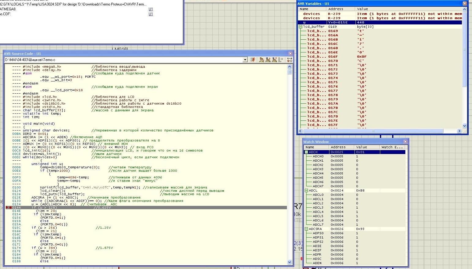

Будет гораздо легче, если научитесь пользоваться отладкой:
ex.jpg [232.44 KiB]
