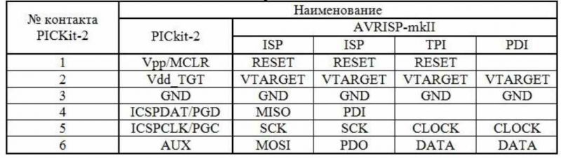

Программатор PICKIT2 предназначен для программирования PIC-контроллеров под родным софтом «PICKIT2 v.2.61.00», а также для прошивки AVR под софтом AVRDude. Смены родной прошивки «PK2v.023200.hex» при работа с AVR – не требуется, так как софт AVRDude адаптированный для работы с PICKIT2. Для работы с AVR, запускаем программу AVRDUDESHELL, выбираем программатор, подключаем PICKIT2 и производим прошивка нужных нам ATmega, ATtiny, AXmega, AT90.

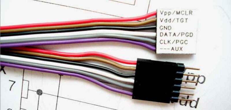

1. Светодиоды состояния
2. Кнопка
3. Разъем для подключения USB кабеля
4. Маркер первого вывода
5. Разъем для подключения программируемого устройства
Розпиновка шлейфа:
Выбор программатора:
Никаких танцев с бубнами, никаких перепрошивок, работаем на родном дампе под управлением Дудки.Для работы с AVR, запускаем программу AVRDUDESHELL, выбираем программатор, подключаем PICKIT2 и производим прошивку нужных нам ATmega, ATtiny, AXmega, AT90.
Более подробно здесь:http://programmator-ua.ucoz.ru/load/pickit2_programmator_pic_avr_kontrollerov/1-1-0-1
