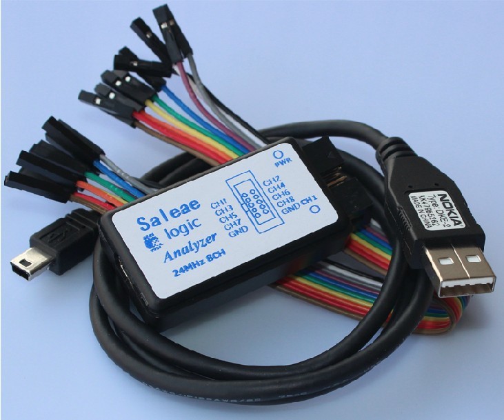

Купите saleae logic здесь
цена гуманная - 3 долл - можно купить и спалить без жалости
софт бесплатно на родном сайте
http://www.saleae.com/logic/videos

Вот этот вариант уже сравним с польским по цене и делать ничего не нужно. :)) кроме ожидания пару месяцев.

Не может столько стоить дивайс, даже китайский !

да, это явно кидалово. за 3$ не купить.

Уже 10, а не 3. Мне пришло.

Цена как цена. для содержимого, качества и страны происхождения - ОК -))
продается действительно по 3.3$. 10$ - т.к. минимальны лот - 3 штуки.
Впринципе, могу заказать и пару по 120р отдать желющим с условием самовывоза с территории МИРЭА
