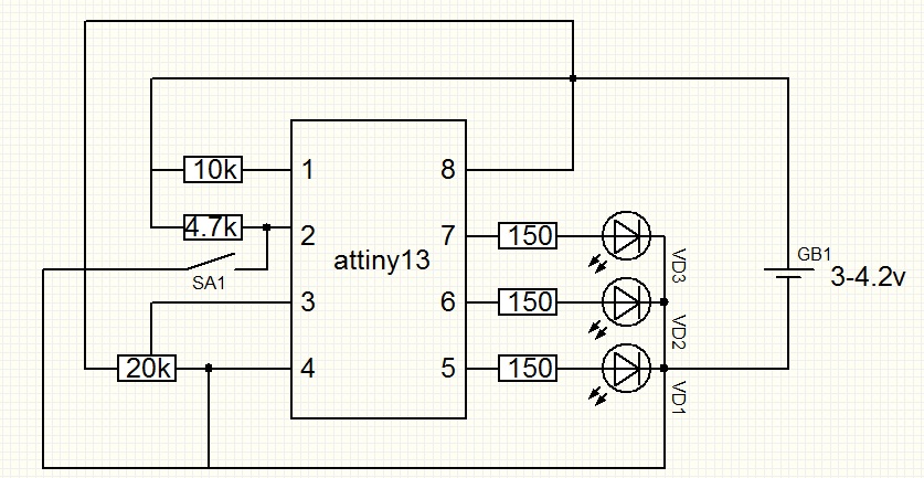

Привет форумчане. Нужна помощь в прошивке. По проведенной схеме ниже. Хотелось бы чтоб работало так: запитываестя схема от li-ion акб, взависимости от напряжения загораются светодиоды.Кнопка включает и отключает светодиоды(режим энергосбережения).при напряжении 4-4.2В горят все светодиоды,3.5в 2светодиода, 3в 1светодиод и мигает.Сильно не судити за ошибки в схеме, если есть то подскажите где исправить.

Автор:  radteh [ Вс фев 17, 2013 18:50:21 ]
Заголовок сообщения:  Re: индикатор на Attiny13
Вот тебе почти готовое решение, надо только добавить обработку кнопки и мигание светодиодом.
http://cxem.net/mc/mc128.php

Автор:  Soir [ Вс фев 17, 2013 23:36:14 ]
Diman21 писал(а):
...так как еще плату не зделал...
В схеме, которую я выложил (проект в Proteus) необходимо добавить конденсаторы по питанию и на входе АЦП.
Вместо RV1 - измеряемое напряжение.
Как настраивать входной делитель - см. описание во вложении.
bav123 писал(а):
...в хозяйстве пригодится.
Для большей универсальности применения в хозяйстве, добавил возможность самому устанавливать пороговые значения. Описание во вложении. Правда сам в железе не проверял. Кто проверит, прошу отписаться.

Автор:  Diman21 [ Пн фев 18, 2013 07:30:44 ]
открыл в протеусе мне не понятна функция кнопки. она должна постаянна нажата для отключения . а я хотел ее тактовой зделать. а по питании АЦП какой емкости кандер поставить.?
Автор:  Soir [ Пн фев 18, 2013 10:27:45 ]
Diman21 писал(а):
...а я хотел ее тактовой зделать.
А я должен был догадаться. что Вы хотели...? Сделаю.
Хотя бы 0,1 мкФ. Предусмотрите место на плате, если показания будут прыгать - тогда поставите.
Теперь у меня вопрос. Гистерезис включения/выключения светодиодов нужен? Если да, то какой?

Автор:  Diman21 [ Пн фев 18, 2013 16:39:28 ]
чтота я не совсем понял. приведите пример плиз.
Тактная кнопка нужна для вкл. и выкл. измерения, тоесть когда выкл. то светодиоды не горят но мк. в режиме ожидания. когда вкл. то все работает как положена.
а можна зделать так чтоб при 4.4в мигали все с.д.;при 4,3в горят все 3 с.д.; при 3.8в горят 2 с.д.; при 3,2в горит 1 с.д.; и при 2,8 мигает последний диод.

Автор:  Soir [ Пн фев 18, 2013 17:20:32 ]
Пример будет такой. Напряжение больше 4,00V - включено 3 светодиода. Напряжение снизилось до 3,99V, осталось два светодиода. Насколько я понял, светодиоды питаются от контролируемого источника питания. Поэтому с уменьшением нагрузки на него напряжение поднимется. Станет снова 4V или более, включится 3-ий светодиод. Напряжение просядет. И т.д. пока напряжение не уйдет с порогового. Кроме того, даже небольшие колебания измеренного напряжения (например, из-за помех или шумов АЦП) вблизи порога переключения светодиодов будут приводить к миганиям и мерцаниям.

Автор:  Soir [ Пн фев 18, 2013 19:29:23 ]
Diman21 писал(а):
Мне кажется лучше чтоб не мерцали с.д. при переходе порога. тогда будит грубая индекация?
Мне тоже так кажется, потому и спросил про гистерезис.
Новая версия прошивки. Кнопка работает по короткому нажатию. Гистерезис 0,1V (так как от Вас не было ответа на мой вопрос "какой", то выбрал сам). Индикация не грубая, смысл такой - при 4,00V светодиод гаснет. А чтобы он снова включился напряжение должно подняться до 4,10V. Для других светодиодов аналогично.
