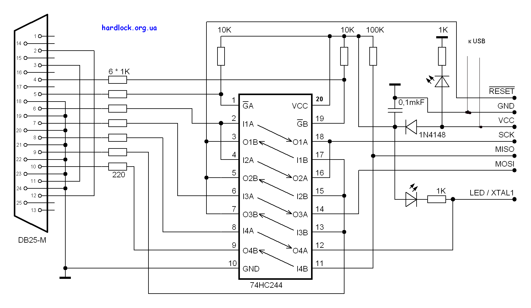

Добрый день уважаемые радио-коты!! Решил собрать программатор на основе МК мега8 но для того чтобы он заработал его надо прошить. Наюзал lpt программатор 5 проводков собрал прада пришлось напрямую в мать завести конструкцию так как не нашлось ЛПТ косички. Спаял данное дело решил прошить через CODEVISION и поморгать светодиодом. C первого раза мк определил и прошил но ни программа не заработала ни МК больше не определяется. Скачал UNIPROG проверил выводы логический уровень меняется на всех кроме 10 pin MOSI. Подскажите что не так сделал . Фьюзы я не трогал резисторы 100 ом поставил для защиты.

sch_300dpi.gif [41.23 KiB]
у меня такой работает

Автор:  ageeff [ Пт окт 04, 2013 18:08:02 ]
Заголовок сообщения:  Re: Программатор lpt 5 проводков
Почему у тебя распиновка LPT отличается от стандартной?Нарисовал неправильно или на самом деле так.
сравни здесь http://pinouts.ru/ParallelPorts/Paralle ... nout.shtml

Автор:  деВЯтина [ Сб фев 15, 2014 08:22:27 ]
ГАЗовод попробуй отпаять от резюка на девятом контакте разъёма провод (RESET), и прижать его на GND.
Uniprof не пробовал юзать?
Я не стал омрачать своё возвращение в мир радиолюбительства с отказов/пожогов МК, и начал с STC200/300. Заработало сразу.
