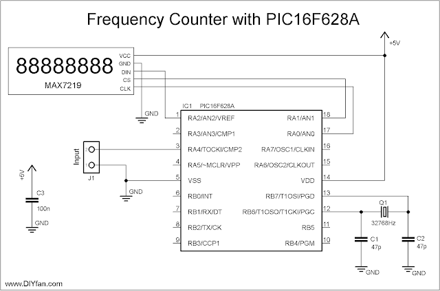

А вы в курсе, что это за "индикатор на основе МАХ7219"?
Я, что- то, кроме самих светодиодных индикаторов, на этой плате больше ничего не вижу.. :dont_know:
https://www.ebay.com/itm/MAX7219-LED-Do ... 4a83ebe3b7
https://www.ebay.com/itm/8-Digit-7-Seve ... Sw3YZcg20Z
https://aliexpress.ru/item/32662678780. ... web201603_
https://aliexpress.ru/item/33051390723. ... web201603_
Или то, что вы паяете, не вот эта схема?

Или то, что вы паяете, не вот эта схема?[/uquote]Это совсем другой проект , называется многофункциональный частотомер .
https://cxem.net/izmer/izmer155.php
Единственное отличие то что входной формирователь я заменил на MAX913
MAX7219 я покупал вот такого вида
она чуть по шире но по длине как раз совпадает с макетной платкой .
Есть ещё вот такая на 74HC595D
чем они отличаются по подключению пока не знаю . Думаю что ничем .
Max7219 CLK, CS,DIN , CND , VCC
74HC595D - VCC , SCLK , RCLK , DIO , CND

MAX7219 - специализированный контроллер светодиодного дисплея (8*8 с дополнительной стабилизацией тока в сегментах)
74HC595D - обыкновенный сдвиговый регистр с защелкой.
Естественно программы обслуживания должны быть РАЗНЫМИ.
8)

8)[/uquote]И там и там частота синхронизации, данные на входе , выбор микросхемы и перенос . Вроде как одно и то же, а программно может и отличаются .

Не путать аппаратный транспортный протокол и программное управление.
8)

Я мануэл не читал , но по мне так и там последовательные данные и там . Возможно отличаются протоколом обмена , микросхемы то разные . :(
