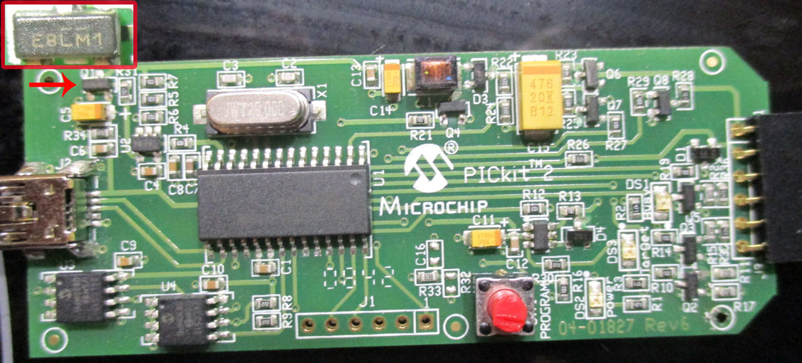

Прошу помочь разобраться с ошибкой которая появляется при загрузки оболочки pickit2 "PICKit 2 VDD and VPP Voltage level errors. check target & retry operation." на оригинальном pickit2 железе.
Ошибка появилась при ошибочных действиях, программатор забыл отключить от платы после прошивки, плата напрямую запитана к 220вольт (диммер).
вскрыл, прозвонил все транзисторы, и 3 диода, пробитых не обнаружил, катушка целая. куда рыть уже не знаю, может выгорел порты самого камня 2550... как действовать гуру? (оссцилографа не имею, я любитель)
плата имеет максимум сходства с http://img-fotki.yandex.ru/get/5300/mkp ... 077_XL.jpg

В среде программирования где-то в меню есть пункт Troubleshoot.
Пройдитесь в нем по шагам.

Ну так тестером все цепи прозвоните и поймете, есть замыкание или нет.

Проверяйте всю цепь Vdd. Она "щупается" (измеряется) каким-то выводом МК, схемы под рукой нет, но там что-то XXX_FB должно быть.
Вот по ней он и видит, что питание отсутствует (закорочено) и отключает ШИМ.

вылетел полевик (e8LM1) чем его можно заменить? перед ним стоит микросхема (AF84) но она вроде не коротит

IRLML6402 это, может и ОУ МСР6001 рядом тоже того.

нашел схему 1в1 своего программатора pickit2 помимо Q1 пробито 1 плече(ноги2-4) U5 fdc6420c
как теперь такие детальки отискать та проблема, спасибо за помощь.

заменить на 2 полевика

Немного в копилку опыта с ПИКкит2.
Как то отдал линейным инженерам в другой город ПИКкит2 с залитой прошивкой изделия. Звонят через пару дней - ошибка Vpp. Отдавал - все работало.
Когда вернули, стал чинить - работает. Что за хрень?
Отдал опять на объект - снова отказ по Vрр.
Короче, кто то уронил его неудачно и треснул керамический сердечник дросселя повышающего преобразователя 680 мкГн. Треснул как раз по боковой металлизации. Пальцем зажмешь - работает. Нагреешь - работает.
Такая вот байда...
