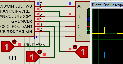

Простейший код не работает. Как заклинило. Вместо переключения по кнопкам имеем генерацию.
Спойлер' Show button press on LED
Device = 12F683
Declare Xtal = 4
Declare All_Digital = True ' все линии - цифровые
PortB_Pullups = On ' включить подтяжки
TRISB = %11111100 ' биты 0,1 -выходы, остальные - входы
Loop:
If PORTB.5 = 0 Then ' если кнопка ON прижата к земле
High PORTB.0 ' зажжем Зеленый
Low PORTB.1 ' погасим Rрасный
EndIf
DelayMS 100
If PORTB.4 = 0 Then ' если кнопка OFF прижата к земле
Low PORTB.0 ' зажжем Красный
High PORTB.1 ' погасим Зеленый
EndIf
DelayMS 100
GoTo Loop ' Do it forever

если и PORTB.5 = 0 и PORTB.4 = 0, то конечно будет генерация, так как отработают обе ветки и выходы 0 и 1 оба раза переключатся.
А в этом языке сравнение одним знаком равно? И без скобок в условии?
А то смотрю, как-то странно: вверху присваивание такое же...

Вы же на картинке видите что на обоих входах высокий уровень, и переключаться вообще ничего не должно. Должно просто сохраняться предыдущее состояние.

вообще-то не вижу. состояние регистров не отображено.
да и зачем картинка, я код смотрю. и задал по нему вопрос. даже два.
