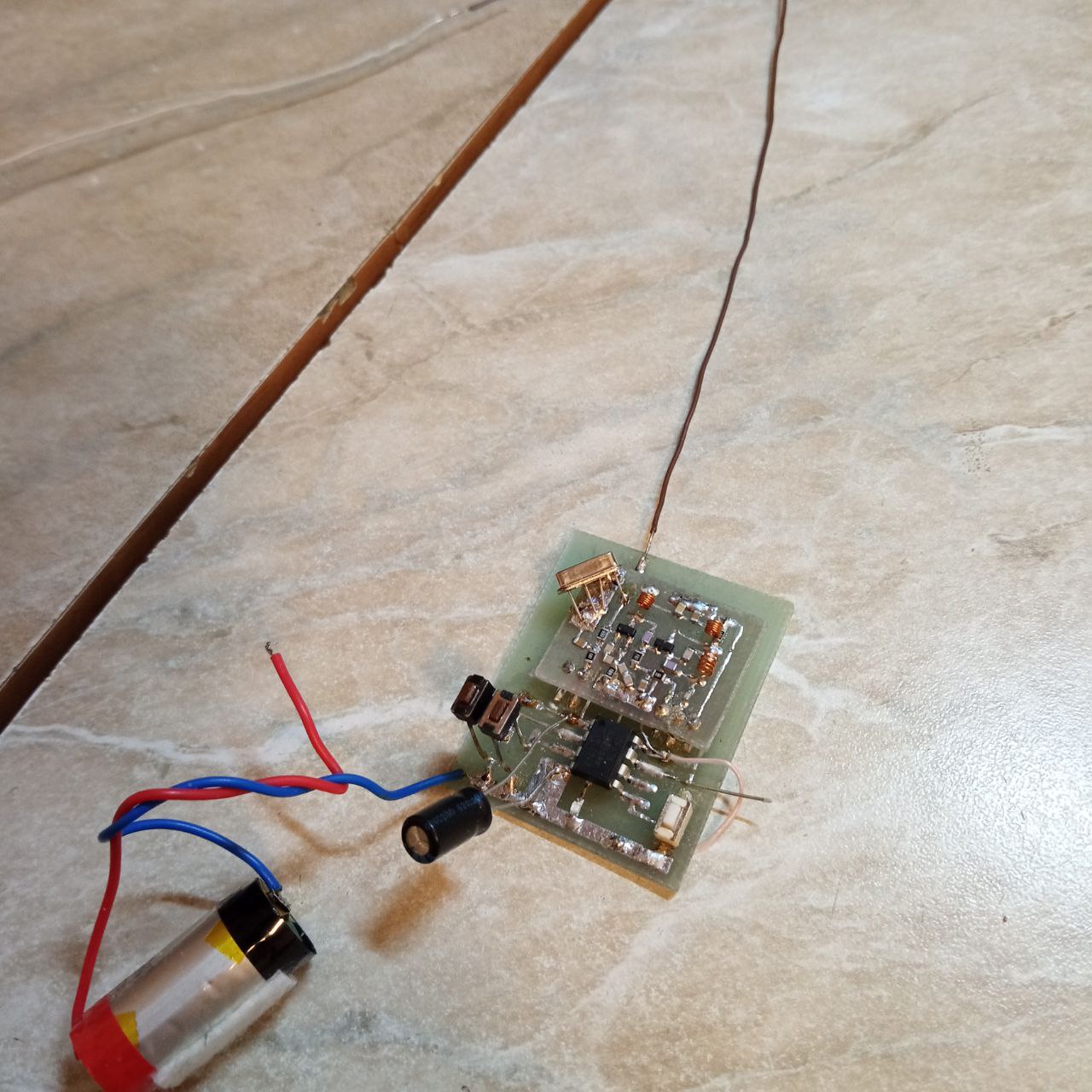

Столкнулся с непонятной ситуацией неработающего приёмника в модуле радиоуправления на 3 команды описанного вот тут https://cxem.net/mc/mc21.php
Модули передатчика и приёмника собраны, при нажатии кнопок на передатчике в приёмнике на выводе 7 микроконтроллера есть принятые кодовые посылки(уровнем 4 В) и согласно описанию по выше указанной ссылке на выводах 2,3,5 должны быть изменения уровней(при нажатии соотв. кнопок на передатчике), но такого не происходит.
В микроконтроллер PIC12F675 DIP8 (далее МК) первоначально была записана прошивка 82004_rx_kr1.hex (без ограничения времени использования), записал программатором PICKIT3 не работает.. как описано, подумал может прошивка не подходит... записал RX ( demo ).HEX (прошивка автора с ограничением кол-ва передач), ситуация аналогичная - никаких изменений на выводах 2,3,5 (смотрел осциллографом).
Подозрения на МК, нашел у себя другой PIC12F675 только в SSOP корпусе, поставил на переходную плату и прошил 82004_rx_kr1.hex но уже другим программатором PICKIT2 (самодельным), проверяю заново и результат такой же.. никаких реакций на выводах 2,3,5.
И вопрос может неправильно записываю прошивку, может надо как то выставлять фьюзы как в AVR?
прилагаю фото...

BigallS, пропустите два радио-тракта для теста и настройки/исследования: соединить выход-вход два МК PIC12F675 (с общим GND). Как только МК начнут работать, ищите причину в радиотракте/ов. При симуляции в Proteus с опубликованными кодами оба МК работают.
Спасибо, действительно можно же соединить.. тем более у меня есть запасной МК, проверил ещё дальность связи.. маленькая.. в пределах комнаты 2-3 м. Может зря я на МК грешу.. проверим.
Добавлено after 1 hour 27 minutes 36 seconds:
Сделал проверку соединив МК как посоветовал "veso47", и при нажатии кнопки на выводе 5 передатчика загорается светодиод на выводе 5 приёмника и гаснет с небольшой задержкой 0,5 с как и написано в статье.
Получается МК работают.. будем настраивать радио-тракт.
Спасибо Mursik за ссылку на сайт.

там в статьях автор очень качественные фотки приёмников своих разместил. А вот для СВЧ приёмников/передатчиков монтаж и расположение/исполнение тех же катушек просто критически важно. Абы как работать не будет. Советую не спеша поразглядывать. Каждый оттопыренный виточек на фотках оригинала. В этом ключ к дальности
Да вы правы, почитав форум по указанной ссылке... схема меня привлекла наличием деталей и МК (PIC с которыми я не много имел дела) и чувствительностью приемника.
Стал проверять я не обратил внимание на дальность... в пределах комнаты для проверки хватает и изначально решил что не работает МК.
Многие говорят... проще купить, и они по своему правы, но интересней сделать самому.
