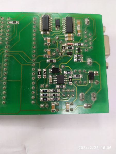

СообщениеДобавлено: Пт фев 23, 2024 16:24:29
Зарегистрирован: Вс сен 09, 2007 12:59:18
Сообщений: 111
Купил совсем не дорого плату программатора Extra-pic V2.0
Вот, точно такую https://sun-store.ru/103--extra-pic-v2_ ... mirovaniya
Понадобилось зашить 12F509...
Не вышло- выдает сообщение об ошибке при записи. Тест программатор тоже не проходит. Красный светодиод не светится. Я так понимаю, в режиме записи МК он должен включаться ?
И сильно греется один из стабилизаторов 78L05 (их на плате 2). Питание подаю 7 В, далее оно идет на микросхему DC-DC конвертора, и на входе стабилизаторов 13,8 В. Интересно, почему нет стабилизатора на 12-13 В на плате ? Откуда берется напряжение программирования МК ? С конвертора ? Как тогда оно стабилизируется, ведь перемычками выбираются четкие номиналы напряжений.
COM порта нет. Применяю ЮСБ переходник на 431 мсхеме.

1. через переходник СН341 практически не работает...
2. схему и разбирайтесь
3. в программых оболочках есть тесты ножек порта, которые должны попадать на контакты панелек , но это можно сделать и вручную БЕЗ компьютера
и все теперь знают, кто чмо

Фото:
Спасибо за ответ.
Пишите, что не работают программаторы.... Но зачем-то эти переходники выпускают...
Вот у меня например, от этого переходника прекрасно несколько лет работает интерфейс управления трансивером с ПК.
А какие уровни и напряжения подавать на программатор для теста исправности ? Там нужны отрицательные значения для лог нуля ? -15В и +15 В для еденицы ? Схемы то у меня на программатор нет... Хочу понять сам алгоритм работы.

прототип схемы доступен, только преобразователь добавлен...так что просто сравнить и подправить под реальную плату (если собираетесь им пользоваться под СОМ и ХР)....а на входы - +9 и -9 достаточно (RS232)(+5,-5 = тоже должно работать)
алгоритм простой - подал на вход - прошёл на выход....подал 0 - + данных с контроллера - появилось двухполярное на разъёме...
т.е. по схеме всё прозрачно...ТХ включает напряжение программирования...
один из многих вариантов, чтобы понять какие ноги куда
+Радио 2003-05 посмотреть
