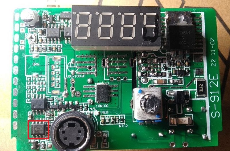

Пока не включал, ибо сегодня разобрал - обнаружил свободно болтающийся мусор в виде кусочка «откушенного» вывода под трансом, а заодно и LM-ку махнул.
Завтра измеряю Vcc.
Ну а в общем и целом - если что, то сделать в программаторе Vpp регулируемым - не проблема, да и параметрические стабилизаторы именно на 3V - тоже не проблема.
Хитромудрые китайцы и немаркированный контроллер дисплея запаяли.

Ну, в общем, новости такие (типа - оффтопик про этот паяльнег): после замены LM358, которая связана с регулировкой /или контролем/ температуры, этот SUNKKO 950T PRO заработал.
Правда, иногда пропадает вертикальный сегмент в этом мелком «C» - градусах, но небольшой регулировкой туда-сюда «резистора температуры» - восстанавливается, что это - непонятно /нужно смотреть какие-нить рекламные ролики/, хотя, вполне возможно, что просто глюк семисегментного индикатора, и, в принципе - не мешает.
Температуру держит ну просто очень стабильно, по меньшей мере - с мелким жалом BC2 /другого не дали/.
Сама ручка паяльника - полное и ещё и неразборное шайзе, замучаешься вставлять в неё жало - чтобы был контакт или чтобы не коротило по нагревателю, да и провод - «как украли», сантиметров 70-80 всего лишь.
Питание контроллера, как и предполагал - 5V, ибо при при самой первичной прозвонке, питание LM358 было запараллелено с контроллером, ну и вряд ли бы LM-ку питали от её минималки 3V.
Собственно, для чистоты эксперимента с программатором, решил сначала купить недорогой и примерно похожий PIC «8 ног» - дабы сначала проверить сам программатор на предмет определения наименования контроллера, а потом уже сунуться в считывание прошивки.
Так-то - с самого начала немного перелопатил даташиты на восьминогие контроллеры от нескольких других производителей, так у тех - питание и земля висят на других ногах, но если кто в курсе аналогичного питания - подскажите, плз.
Но с другой стороны... сам себе думаю, что если бы это был некий редкий контроллер - китайцы, наверное, так не шифровались бы, хотя... фиг их поймёшь...
