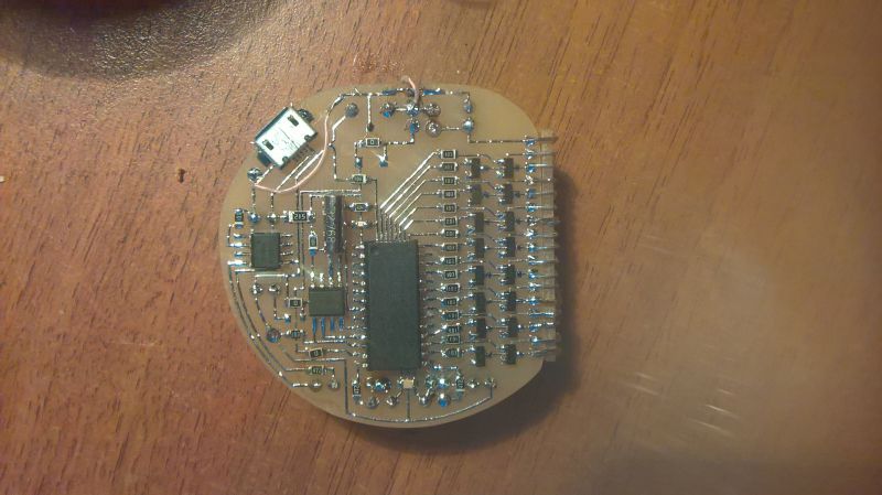

Ну вот не удивительно что часы не работают.... все земли соедините согласно схеме и запустятся часы.
 Заголовок сообщения: Re: Портативные часы "Микро" с лампами ИН-16
СообщениеДобавлено: Чт фев 01, 2018 21:24:19
Зарегистрирован: Вт янв 30, 2018 19:38:22
Сообщений: 5
Всем большое спасибо кто помогал. Все работает,с массой накосячил конечно . Плюс диод пришлось ставить между мк и часами,поигрался с прошивками и все огонь теперь.

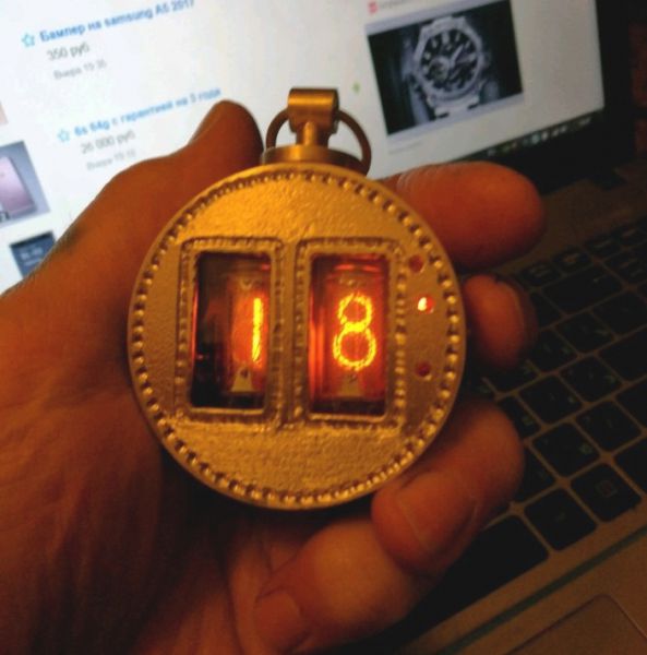

А вот наши попытки с коллегой, с меня платы, с него корпус...
На свои надо по счет гравировки че нить по интереснее придумать...
Тимофей :beer:
П.С. Синхрофазотрон, а для моих уже (забрал посылку) микросхем, диод нужен будет?

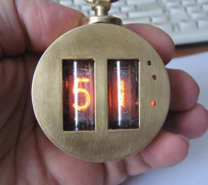

Приветствую читателей форума! Вот мой законченный вариант корпуса. http://img.radiokot.ru/files/129045/med ... zsfmgx.jpg

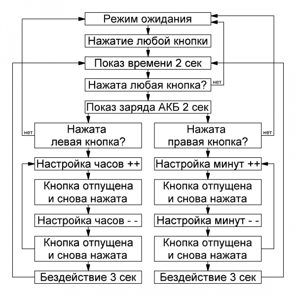

Тимофей а Вы неразбирались в проекте часы микро на ин-17, почему при нажатии клавиш происходит переброс времени, если на часовую кнопку нажать(перебрасываются часы), если минуты нажать(перебрасываются минуты). Часы преимущественно вперёд на час, но могут и назад-редко. Минуты преимущественно назад, редко вперёд на 1мин.
Дело 100% не в монтаже. С Конденсатором на 1й ноге игрался ничего не дало.
СообщениеДобавлено: Пт апр 06, 2018 10:20:26
Карма: 9
Рейтинг сообщений: 384
Зарегистрирован: Пн авг 29, 2011 19:40:22
Сообщений: 282
Вопрос непонятен.
Работа и настройка согласно алгоритма

Topaloff - до сих пор жду, когда порадуете публику хоть чем-то из своего творчества.
Я бы пофантазировал по поводу умышленных ошибок в Вашей конструкции.
Мои надежды увидеть Ваши проекты для повторения несбыточны; Вы же потребитель и знатный критик.
Немного отвлекся. Возможно Вы не знаете (я тоже сначала не знал),
но в pic16f1936 можно аппаратными (встроенными) средствами измерять собственное напряжение питания.
Украшу сообщение Вашей картинкой
Нажмите кнопочку www под этим сообщением, если возникли вопросы.
