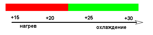

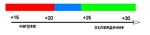

А вам не кажется что в работе термостата что-то не так? Я вот сегодня ночью подумал, получается у нас как только отключается нагрев (предположим +22,5*) - сразу включается охлаждение (пусть 22,6*), температура снижается до предположим +22,0* - включается нагрев. И так бесконечно, либо греет, либо охлаждает.
Я думаю необходимо установить некий температурный промежуток (похож на гистерезис), который будет считаться нормальной температурой (синий цвет). Нагреватель нагревает до +20*к примеру - отключается. Температура упала вниз - снова включается и греет. Перегрев свыше +25* к примеру - включается охлаждение. Температура падает до +24,5* - охлаждение отключается.
ПС: или я полную ахинею напечатал? :)))
терм1.PNG [2.22 KiB]
терм.PNG [2.41 KiB]
Аlex, как я понял, так и сделал.
Я ориентировался на первоначальное задание. Там охлаждения не было. Потом, насколько помню, Вы просили сделать инверсный выход.
Что у Вас за устройство, в котором нужно поддерживать температуру сначала нагревая, а потом охлаждая?
Сформулируйте более четко задачу, прошивку поправить не трудно.
Я Соник :)
Да, где-то в самом начале я задал вопрос: "возможно ли так сделать?"
Я просто привёл пример в своём предыдущем посте чтобы было понятно.
И хотел узнать мнение всех.

Откуда: Планета Земля
Соник, я так тебе и делал.
Цитата из моего поста :
Диапазон между нижней границей и верхней - есть гистерезис. Т.е. при нижней включается нагреватель, при верхней включается кулер. Между ними оба выхода выключены.
Только правильнее будет не гистерезис, а всётаки наверное "зона нечувствительности".
Косяк с сохранением параметров исправил, пользуйтесь на здоровье :beer:

Аlex писал(а):
...при нижней включается нагреватель, при верхней включается кулер. Между ними оба выхода выключены.
В таком случае все равно нужен гистерезис, или как там правильнее назвать. В Вашем проекте при колебании температуры в районе установленного значения (даже в пределах погрешности), будет происходить постоянное включение/выключение нагревателя (охладителя). Например, установленная нижняя +20,0, при +20,0 включается нагреватель, при +20,1 (а то и ниже) выключается. Разница между температурой включения и выключения должна регулироваться. Если я правильно понял Соник.
Да, кстати, Соник, я Вас с Аlex не путаю. Если сказать другими словами, я написал, что такой вариант разработал Аlex. :)
Чтобы добавить полезности в свое сообщение - во вложении прошивка. Отличие от предыдущей: при включении, пока нет данных о температуре на индикаторах прочерки, светодиоды погашены. В случае, если будет ошибка обнаружения датчика во время работы устройства (обрыв, повреждение...) на индикаторах тоже будут прочерки, а светодиоды погашены. Ну или можно прописать другое поведение светодиодов при отсутствии датчика.
