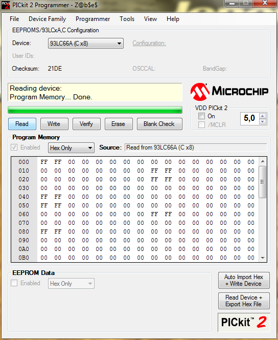

Всем привет!
Столкнулся я с такой вот проблемой,не получается ни стереть ни записать Atmel'овскую 93c66,причём при чтении каждый раз получаются разные данные.
Вот фото моего переходника:
Может уже кто-то сталкивался с такой проблемой?
P.S. пробовал экспериментировать с выводами 6 и 7 EEPROM подтягивая их к Vcc и GND в разных комбинациях и это не принесло результата :( .Нашёл ещё 93c46 в so-8,так же пытался читать и записывать её,но результат такой же :cry:

oleg63m писал(а):
посмотри как сделано и проверь свою разводку. если что исправь как на моей. и еще, резисторы с sck и data 4к7 должны быть запаяны на минусовой провод еще в программаторе. остальное все можно в хелпе прочитать.
В той плате есть ошибка,а именно отсутствует содинение 3-й ноги (DI) 93Cxx c 6-м выводом(AUX) программатора.
Резисторы конечно же запаяны,а хелп я уже читал:
Connections for 93LC devices
PICkit 2 Pin 93LC Device Pin (DIP)
(1) VPP 1 CS
(2) Vdd 8 Vcc
(3) GND 5 Vss
(4) PGD 4 DO
(5) PGC 2 CLK
(6) AUX 3 DI
7 PE - enabled (Vdd)
6 'C' Device ORG
Set to select word size
В даташите от Атмела сказано:
Note: When the ORG pin is connected to VCC, the x 16 organization is selected. When it is connected to ground, the x 8 organization
is selected. If the ORG pin is left unconnected and the application does not load the input beyond the capability of the internal 1
Meg ohm pullup, then the x 16 organization is selected.
И 7-я нога там у них не задействована. :) Из чего следует что разводка у меня правильная.
А ещё:
Mature product, not recommended for new designs. Replaced by AT93C66B
Приобрести новую еепромку для теста нет возможности.Я в печали :cry:

:) Решил проблему с чтением/записью путём понижения Vdd до 3.3 В.Самое интересное,что только при таком напряжении память читается и пишется. :dont_know:

значит она была 3х вольтовая.

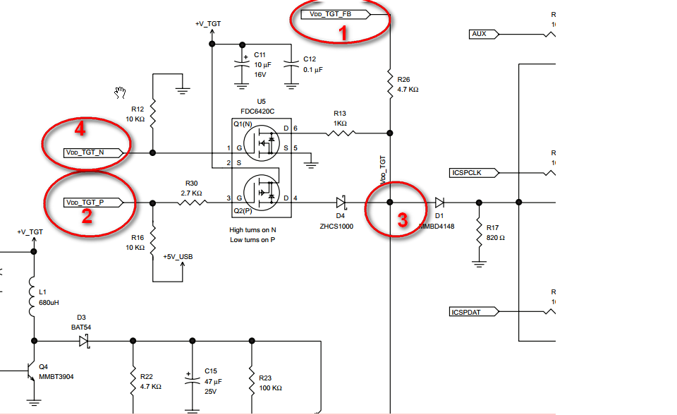

СообщениеДобавлено: Пт апр 17, 2015 21:05:25
Рейтинг сообщений: 3
Зарегистрирован: Ср май 30, 2007 21:46:18
Сообщений: 185
Камрады, очень рассчитываю на вашу помощь. Собрал PICkit2. Софт его видит, но при загрузке возникает ошибка VDD and VPP voltage level error. Запуск теста VDD говорит о кз, VDD соответственно нулевое. Пытаюсь отлаживать по методе уважаемого dosikus , изложенной на 30 странице, промер напряжений в контрольных точках дает следующее:
1. Программатор подключен, софт не загружен
V1 = 0.07
V2 = 5.14
V3 = 0
V4 = 0
2. Софт программатора загружен
V1 = 0
V2 = 5.14
V3 = 0
V4 = 5.12
3. Запущен тест VDD
V1 = 0.11
V2 = 5.14
V3 = 0.02
V4 = 0
Куда копать дальше?
Новый точечный рисунок.png [87.87 KiB]
 Заголовок сообщения: Re: PICkit2. Собираем.
СообщениеДобавлено: Пт апр 17, 2015 21:08:50
+V_TGT имеется?
СообщениеДобавлено: Пт апр 17, 2015 21:21:07
Сообщений: 185
V_TGT = 1.48V во всех режимах
СообщениеДобавлено: Сб апр 18, 2015 07:03:55
Карма: 27
Рейтинг сообщений: 1283
Сообщений: 7853
А нужно 5в. Ищи где пропали.
СообщениеДобавлено: Сб апр 18, 2015 14:48:47
Карма: 30
Рейтинг сообщений: 156
Зарегистрирован: Пн июл 28, 2008 22:12:01
Сообщений: 3604
Замеры в студию.
Замеры производить на самих выводах компонентов !
Ну и так же в разных режимах.
