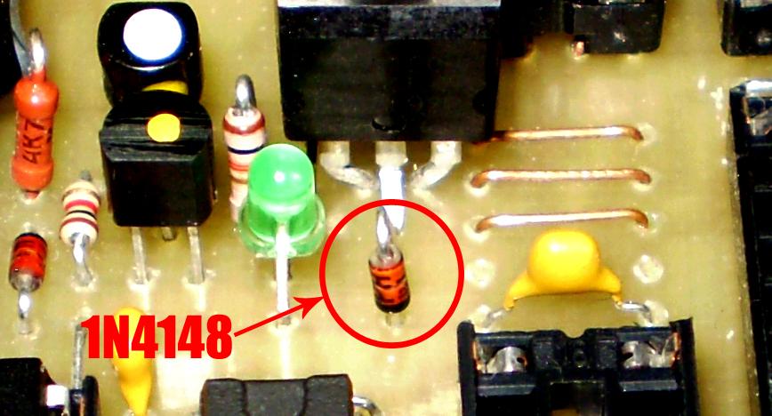

otest писал(а):
И вам не помешает.
точно)) немного ошибся - давно это было. у меня нормально начал работать после понижения питающего напряжения до 15-14,5 вольт (в отличии от тех значений что указаны в статье к программатору). Вместо красного светодиода на L7812 (78L12) ставил простой диод 1N4148 т.к. с разными светодиодами разное напряжение получается для программирования, что неприемлемо. а так тютелька в тютельку 12В.
опять не правильно. Не вводите в заблуждение Т.С.
