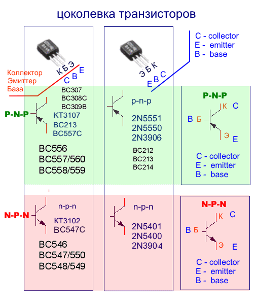

ssw писал(а):
транзистор bc557c ,целый в чём тогда фокус? при включаю питания без микросхем горит красный и зелёный.
Проверьте сначала по питанию без подключения к компьютеру. На эмиттере и базе VT4 должно быть напряжение около 5 вольт, а на коллекторе-около 0 вольт. На эмиттере и базе VT2 должно быть около 0 вольт, а на коллекторе-около 5 вольт. При подаче +5 вольт на 3-ю ногу Х2 должны загореться красный и желтый светодиоды.

ssw писал(а):
а где первая нога у 74hc00n ? по даташиту с левой стороны точка ,а у миня она посредине.
А зачем вам программатор, если вы не знаете, где первая нога у 74hc00n?
Вообще-то выводы микросхем считаются от ключа (точки) против часовой стрелки, хоть точка слева, хоть посредине.
Вы уверены в правильности распайки транзисторов?
Цоколевка имп. транзисторов.gif [32.29 KiB]
