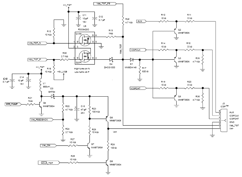

:) Почти со всем разобрался. Сделал плату. Вот пытаюсь потихоньку собирать...
HELP! Please!!! :shock: Взял на радиорынке некоторые детали. Сейчас вот к ним. А на них же не пишется их название, а какой то шифр... Например я помню что брал 4шт. MMBT3906, нахожу те детали которых 4шт. в ленточке, а на нём надпись, "2АС", символ "С" вроде как на спине лежит...
Помогите пожалуйста, как разобраться в остальных обозначениях :o .

Никак не могу разобраться с последней деталью...
На схеме есть деталь D3 это ВАТ54. Но на печатке есть деталь под описанием D3, так же есть деталь D3smd... Но если посмотреть на даташит BAT54, то выходит что в печатке он вставлен абсолютно бесполезно. Т.к. нога 1, просто висит в воздухе, а ноги 2,3 - это одна дорожка... :shock:
И как понимать деталь D3(та что без надписи smd)? Разве BAT54 есть в корпусе с проводками?

BAT54 существуют модификации (расположение диодов), все зависит от буквы ну и конЭчно все расписано в даташите.
Так же и на транзистор.
По какой печатке делаете ?

Даташит я смотрел. Постом выше. В моём случае, никакой буквы нету.
Комментарий к файлу: Схема
03421346.gif [16.91 KiB]

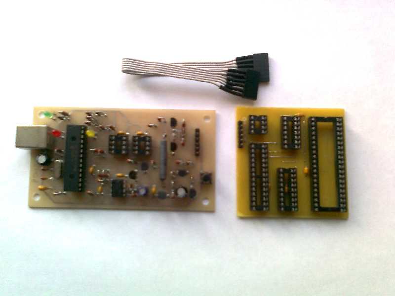

Для dosikus.
Кредо у меня несколько иное.
PICkit2(a).jpg [25.83 KiB]

Алекс, привет! Покажи схему универсальной панели, если не трудно...
