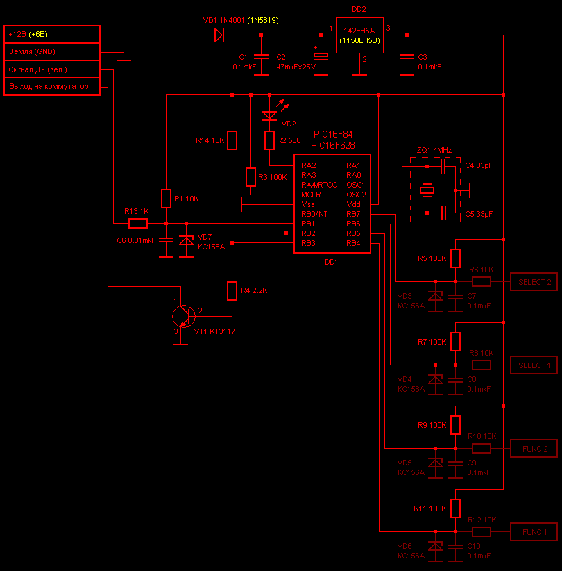

vas455
В конфигурации МК нога MCLR запрограмирована на цифровой порт ввода\вывода. А основное её назначение-перевод МК в режим программирования.
Выложи схему посмотрим для чего так сделано.

Выложи схему посмотрим для чего так сделано и можно ли исправить.. Перешивать будеш для коррекции зажигания.

вот схема.

Схема правильная конфигурация не правильная. Теперь выложи схему программатора.
