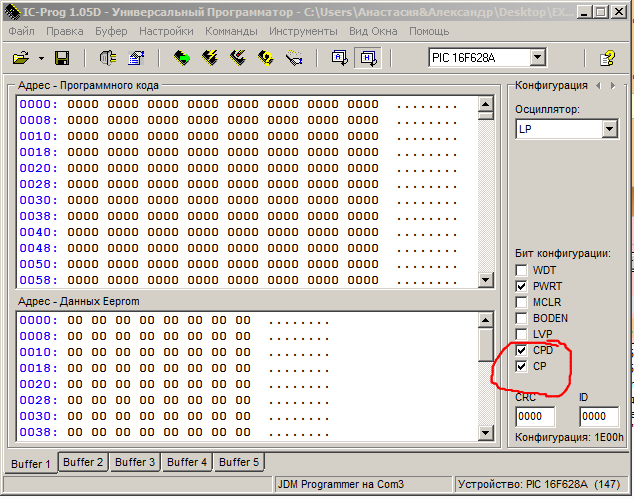

У меня тоже проблема с EXTRA-PIC, купил конструктор вот такой, собрал, провёл все тесты с мультиметром и программой IC-PROG, всё сошлось. Даже детали отпаивал некоторые чтобы проверить их работоспособность. У меня 32-разрядная Windows 7, мат плата Гигабайт GA-M52L-S3P вот спецификация. Пытался прошить контроллеры PIC 16F628A, купил пару штук в разных магазинах. Ни одна программа под данный контроллер прошиваться не хочет, выдаёт ошибку "...ошибка по адрему 0000h!". При этом IC-PROG успешно стирает и читает микросхему (ну по крайней мере выводятся сообщения об успешном выполнении того или иного действия). Причём при чтении IC-PGOR показывает вроде как "пустую" микросхему вот так , если взять тут же нажать на запись - всё успешно записывается, на программаторе горит красный светодиод, а между 4-5 ножками микросхему торчащей в разъёме X8, держится напряжение 13,92 вольт. А вот при загрузке .hex файлов картина такая и прошиваться ничего не хочет =( . Я выполнял все тесты программатора отсюда , общался с поддержкой, провели все тесты так сказать онлайн, всё гуд, прозванивал кабель, проверил распиновку моего COM порта и кабеля, проверял программатор на другом компе под Windows XP, скачал программу для тестов COM портов (кстати во время тестирования в этой проге, на программаторе горит красный светодиод и между 4-5 ножкой микросхемы в разъёме X8 держится напряжение 7 вольт, правда нет сигнала IN, странно. Скриншот). В общем ума не приложу что с этим программатором делать. Тех.поддержка говорит что программатор работает правильно на 100%, дело в чём то другом. Подскажите что ещё можно предпринять чтобы он стал прошивать контроллеры?

maler1988 писал(а):
...Ни одна программа под данный контроллер прошиваться не хочет, выдаёт ошибку "...ошибка по адрему 0000h!"
А вы перед программированием снимите галочки (обвел красным),Изображение и у вас все получится. И почитайте о конфигурации и о программировании PIC. Просто вы немного поспешили. А программа для PIC стоящая.
Для пустой микросхемы показывалось бы 3FFF, а у Вас показывает залоченную микросхему, да ещё и с отключённым MCLR.
Непонятно только, почему свежекупленная микросхема оказалась залоченной? Или автор лукавит?
Ну и очень рекомендуется, если уж лень читать данную тему, сперва внимательно изучить материал здесь.
pavasilich писал(а):
снимите галочки
Их вовсе не обязательно снимать. Надо просто отключить, в настройках, верификацию "После программирования", а "Во время" наоборот включить.
А в первую очередь, надо железо доработать.

Dmitry Dubrovenko писал(а):
...Непонятно только, почему свежекупленная микросхема оказалась залоченной? Или автор лукавит...
...Их вовсе не обязательно снимать...
Однозначно. Но ведь автор судя по скрину прошивает, а потом пытается прочитать уже защищенный (залоченный) МК.
maler1988, вам стоит почитать о битах конфигурации здесь или тут. Сходил на сайт, где вы купили программатор. Цена, прямо скажу, меня впечатлила, хотя набор стоит наверное дешевле.
При загрузке hex файла CP снимается автоматически.
