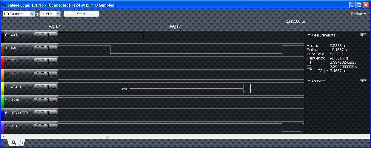

Только, помимо Лошади и Экстра-ПИКа, с адаптером, ещё использовал Студию с СТК500 с тем же адаптером и без него. Разница: адаптер - отключаемый кварц (см. схему на сайте), СТК500 - внешний такт. Ну, и дополнительно можно переключиться на режим HVPP.
У меня всё с точностью до наоборот. 2313 (с суффиксом a), теперь прекрасно виделась без кварца, во всех режимах генератора, кроме режима внешнего такта.
8-я же наоборот, ни в одном режиме, кроме внутреннего, не работала.
Единственная общая закономерность: во всех режимах внешнего "генератора", камни нормально работали от внешнего такта. Правда, при этом сигналы управления шли только с СТК500. С Лошадью не имел такой возможности проверить.
Кстати, такт у СТК500 не меандр (см. аттач).
2313a_Sign01_xtal.png [52.91 KiB]
Поэтому, наверное, резонно сделать такое резюме: Использовать отдельный генератор такта, и что б он был постоянно подключен. :)

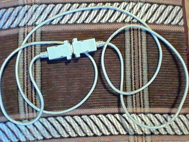

интереса ради решил проверить последний вариант: вместо кабеля взял коротенькие проводки и все заработало :))
неужели емкость кабеля влияла? :shock: с другими устройствами этот кабель почему-то работал

vitalya2007 писал(а):
...вместо кабеля взял коротенькие проводки и все заработало...
Длина кабеля у меня не влияла, проверьте его распайку. Дело в том, что в нем может быть распайка:
мама ---- папа
RXD ---- TXD
TXD ---- RXD
а надо
RXD ---- RXD
TXD ---- TXD
лично я об этом писал на этом форуме не один раз

кабель у меня самодельный, еще раз перепроверил - все нормально,
может провод не подходящий "vector alarm cable 6x0.22" емкость немного больше и идет затухание, до этого он использовался не для передачи данных, а для управления.
О сколько нам открытий чудных Готовят просвещенья дух...

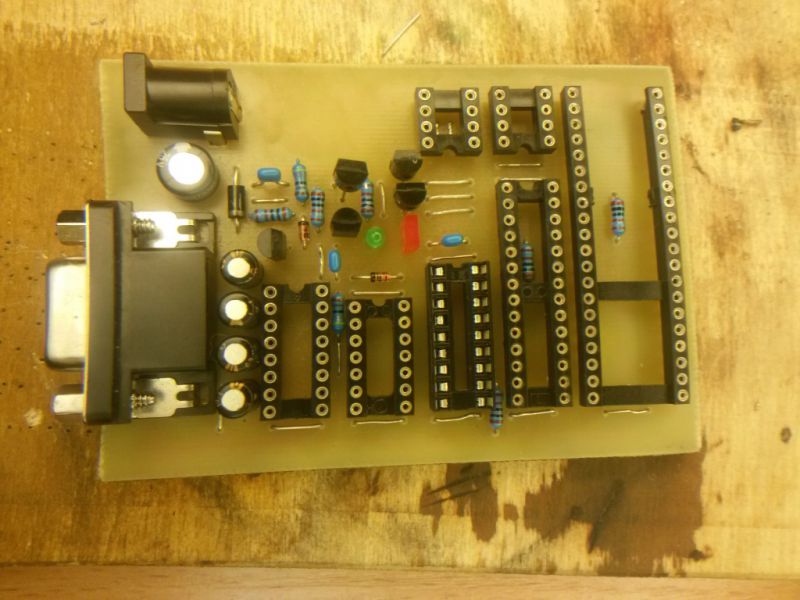

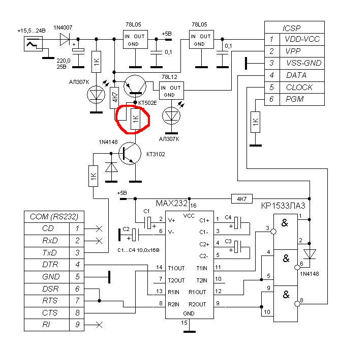

Ребята выручайте у же просто мозг сломал((( Посмотрите може кто найдет ошибку. Горит зеленый и красный в пол накала. кт503 и 78L12 менял. толку нету. Изображение Изображение

попробуй отпаяй этот резистор, дальше будет видно
а горит в пол накала когда только питание подаш или с кабелем?

загорается как только подаешь питание. независит подключен кабель или нет. Гирит даже когда ни одна микруха не вставленна.
