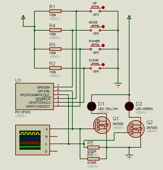

Всем здравствуйте! Собираю диодную лампу на ПИКе p12f629. В программу включил подтягивающие резисторы по входам, но на макетной плате ПИК ведет себя не правильно и только после физического подключения резисторов, начинает выполнять программу правильно. В схеме не должно быть резисторов. Что я пишу в программе не так?
Комментарий к файлу: схема
Screenshot_2.jpg [124.28 KiB]
Комментарий к файлу: текст программы
Новый текстовый документ.txt [11.9 KiB]
 Заголовок сообщения: Re: замена pic12f629 на pic12f675
СообщениеДобавлено: Пн мар 21, 2022 13:28:00
Карма: 139
Рейтинг сообщений: 2987
Сообщений: 25038
GP3 не имеет встроенной подтяжки. Читайте даташит. GP3 является пином сброса и программирования и по определению не может иметь встроенную подтяжку, а так же быть выходом.
в этом согласен с вами, но как быть с остальными выводами (GP0-GP4-GP5), которые настроены на вход?

но как быть с остальными выводами (GP0-GP4-GP5)?
GP0 у вас не отключен от компаратора и принципиально не может работать как цифровой вход. С подтяжкой или без - не важно. Смотрите регистр CMCON.
4 и 5 пины порта после инициализации должны измеряться вольтметром как питание. Причин для отсутствия не вижу. Можете зациклить код после инициализации и проверить вольтметром внутренние подтяжки. Возможно вы накосячили в коде и подтяжка выключается потом.
СообщениеДобавлено: Пн мар 21, 2022 19:48:22
Зарегистрирован: Пт июн 19, 2009 16:09:46
Сообщений: 18
Отключил компаратор таким кодом:
banksel CMCON ; переходим в регистр CMCON
movlw b'00000111' ; отключаем компаратор
movwf CMCON ; -//-
на выводах GP5-GP4-GP0 есть питание 5в, а на выводе GP-3 всего 1.4в и из-за этого микроконтроллер постоянно "держит" нажатой кнопку (выв GP3). Как программно подать туда питание?

У меня ощущение, что я разговариваю с ботом...
Подтяжку на GP3 подать изнутри невозможно. На остальных подтяжка включилась.
А что за проблема с внешней подтяжкой? Оставьте на одном пине резистор на питание.
Очень не хотел лезть в сделанное устройство. Ведь оно работало и работало без этих дополнений. Это настольная лампа китайского производства, у которой сгорел контроллер без опознавательных маркировок.
Не вижу проблем с единственным резистором при замене контроллера. Повесить резистор между двух его ног - никакой проблемы не составит. Другого пути с GP3 нет.

Сообщений: 18
Соглашусь с вами, я тоже пришел к такому выводу. Спасибо, вам!
