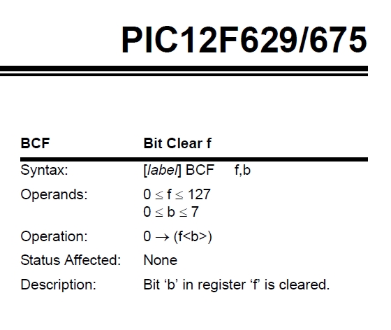

Почему в книге для примера написан код ''bsf 3,5'' - установка 5 бита регистра СТАТУС, чтобы обращаться к первому банку. А через несколько страниц, код перехода к первому банку записан как ''bsf 5,3''. То есть в одном случае пишется команда, номер регистра, номер бита. А в другом случае наоборот, команда, номер бита, номер регистра. В этом действительно разницы нет? Или есть?

Начнем с того, что так вообще никто не пишет. Сначала к проекту присоединяют хедер контроллера (.inc), а затем пишут осмысленное:
Код:
bcf   STATUS, RP0
А лучше вообще использовать макрос, который определит банк используемого регистра самостоятельно:
Код:
banksel   PORTA   ; эта строка будет автоматически заменена на bcf/bsf   STATUS, RP0/RP1
bsf          PORTA, 2
Во вторых, в каждом даташите на 8-битные контроллеры Микрочипа имеется СИСТЕМА КОМАНД (INSTRUCTION SET SUMMARY), где черным по белому, для каждой инструкции написан ее синтаксис и особенности использования.
Учите настоящую матчасть, а не читайте всякие помоечные рукописи из интернета.

С точки зрения самого контроллера - да. С точки зрения среды - мануал на среду. С точки зрения ассемблера - мануал на ассемблер.
