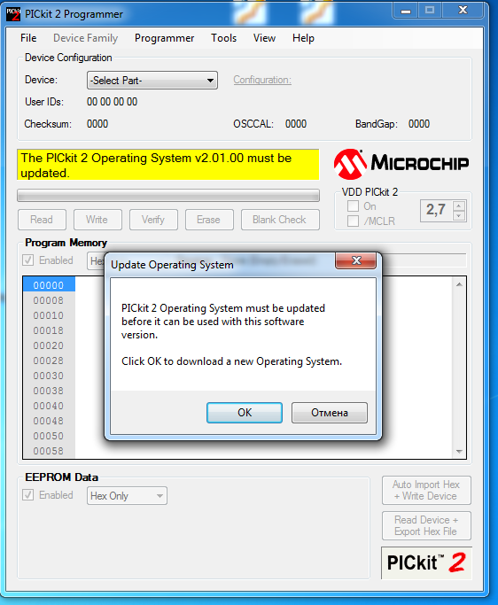

Что и требовалось доказать
не видит как hid устройство - прозванивал, все цепи норм

а может быть, что проблема с определением пиккита из-за неправильной прошивки контроллера? Заново залил прошивку, сейчас определяется как hid-совместимое устройство управления :shock: . Софт его видит, но по-прежнему не обновляет ОС

Почему должна обновляться ОС?

насколько понимаю, пиккит требует обновления ОС, чтобы соответствовала софту

не совсем правильно..он хочет прошивку
попробуйте самую крайнюю с оф сайта

т.е. сейчас контроллер прошит PK2V020100, а версии софта 2.61 соответствует PK2V023200. Где-то в соседней ветке читал, что именно так и нужно - зашить PK2V020100, а затем по usb обновить до более старшей????

Твоя ОС в твоём MPLAB или PicKit.

попробую завтра прошиться на PK2V023200- LPT дома нет, только на работе

попробуйте просто обновить по USB до последней версии

hpo
Смотри п 6.2 Обновление ОС PICkit2 в приложении PICkit2 Programmer (в самом конце странице)
http://www.pickit2.ru/doku.php/руководство.пользователя.pickit2
