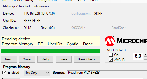

Чипы определяются верно, без буквы А. Их несколько штук. Blank Check выдает ошибку - Program memory is not blank starting at address 0x000000. При чтении данные считываются, как-будто на них уже было что-то записано, стирание как-будто тоже работает..

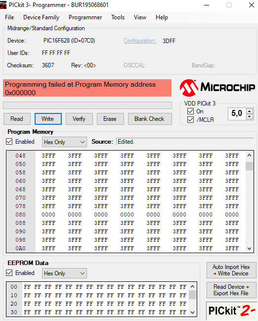

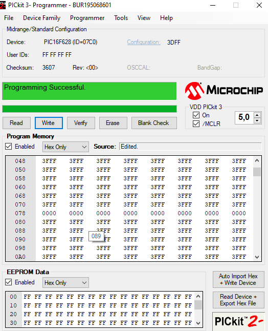

Да, действительно .. ) После стирания бланк чек проходит - "Device is Blank", но записать не дает , таже ошибка .."Programming failed at memory address 0x000000"
Попробовал записать нули в первой строчке, записались успешно... попробовал дальше, до 78 строки все записывается, дальше нет...
2025-06-12_11-43-59.png [47.71 KiB]
2025-06-12_11-44-36.png [47.77 KiB]

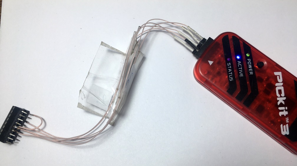

Пробовали использовать внешнее питание?
Фото опытной постановки? Иногда истина кроется в деталях.

Внешнее питание не пробовал, как это можно сделать? Но другие пики с буквой А прошиваются...
4811C066-D3A3-4F34-80CF-017B4BA8C5BE.jpeg [121.57 KiB]
