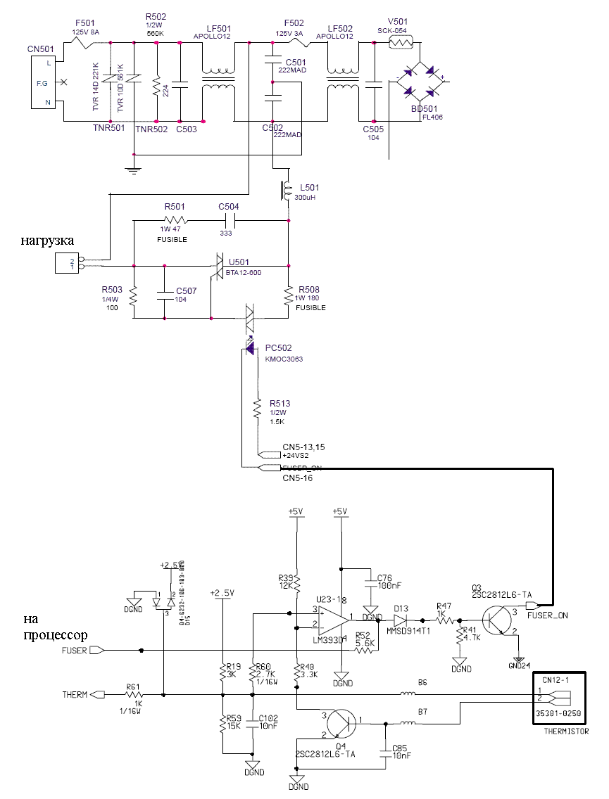

Он у меня всё равно двигатель крутит, и ножки свободные есть viewtopic.php?f=3&t=41169

nvz писал(а):
Да, кстати, если лампа на ~220В - приспособь для плавного включения КР1182ПМ1
А у неё максимальный ток нагрузки: 1,2 А. А у меня печка 500Вт без учёта скачка тока при включении.

Дело в том, что управлять нагрузкой переменного тока не так просто, ШИМ тут не прокатит. Нужно отлавливать переход через "0" и открывать триак через определённое время. Для этой задачи нужно - вход внешнего прерывания (он на схеме уже занят) и как минимум один свободный таймер в МК (исходника нет, не могу сказать есть ли он свободный).
Вот здесь процессор рулил печкой, да ещё с поддержанием постоянной температуры download/file.php?id=54569
И тиристор у меня уже стоит ВТА12-600.
По этой схеме нельзя плавно включить нагрузку, можно только включить/выключить. Нет синхронизации с сетью, либо схема не вся.

А тиристор ВТА12-600 работает только на открыт/закрыт, промежуточных состояний нет?

Промежуточных состояний у любого тиристора нет, у него их только 2 - откр/закр.
Эта схема в принципе не может плавно регулировать нагрузку, только включить-выключить. MOC3063 включают симистор только при прохождении сетевого напряжения через 0.
Если регулировка не нужна, а только плавное включение воспользуйтесь советом nvz http://www.radiokot.ru/forum/viewtopic. ... 23#p697623. У меня вот такой вариант плавного включения света работает уже много лет. http://www.radiokot.ru/forum/viewtopic. ... 01#p367001. То есть, от контроллера приходит сигнал на включение света, включается реле, которое своими контактами подает напряжение уже на схему плавного включения нагрузки.
Можно плавное включение реализовать и на МК, но в данном случае, не имея исходника программы, сделать можно только на отдельном, дополнительном МК. Или же переписывать всю программу заново.
А-а-а... А включение с "нуля" синусоиды это более щадящий режим чем при другом коннекте (в центре или макушке положительной/отрицательной полуволны)? Или разницы нет и 9-ти кратный скачок тока свойственный лампам накаливания при включении всё равно будет? Я боюсь лампа сгорит и всё придётся отправить в помойку.

Это полное напряжение

При плавном включении, скачка тока не будет, т.к. напряжение на лампе будет увеличиваться плавно.
Включение с "нуля" сделано в первую очередь для снижения уровня помех, создаваемого при включении нагрузки. В традиционном для переменного тока фазоимпульсном способе регулирования мощности, включение симистора происходит, в зависимости от требуемой мощности, со смещением от "нуля". Побочный эффект - высокий уровень помех. Есть и другие способы, например, включение при переходе через "ноль", но с пропуском n-го количества волн. Побочный эффект - мерцание ламп накаливания, да и броски тока остаются.
При плавном включении броска тока не будет.

Короче надо выбросить всё с моей платы и собирать на микросхеме download/file.php?id=55559?

будет плавное включение без последующей регулировки.
На счет "выбросить все" надо еще разобраться, что лишнее. А для управления схемой плавного включения нужен ключ, реле, оптопара и т.п. Ведь в Вашей схеме еще и от термистора идет сигнал на управление лампой?

Да, термистор наверное работал как датчик температуры.
Если не нарушать логику работы устройства, та выбросить нужно только MOC3063. Вместо него установить оптопару (реле и т.п.), которая будет замыкать выводы 3 и 6 КР1182ПМ1. (Замкнутые выводы соответствуют выключенной нагрузке, надо проверить логику работы устройства, возможно придется инвертировать входной сигнал. При размыкании выводов будет происходить плавное включение.)
Вместо МОС3063 надо бы установить КР1182ПМ1, на коллекторе транзистора Q3 - реле с нормально замкнутыми контактами, которые и будут управлять КРкой.
А вообще-то, если схема уже смонтирована (только нет выходов МС), неплохо бы проверить алгоритм работы транзистора Q3 при нагревании и охлаждении терморезистора, а то мне не очень понятна работа LM, так же не понятно значение нижнего транзистора, по переходу база-эмиттер он будет работать как диод (КЗ), или я чего-то недопонял?
