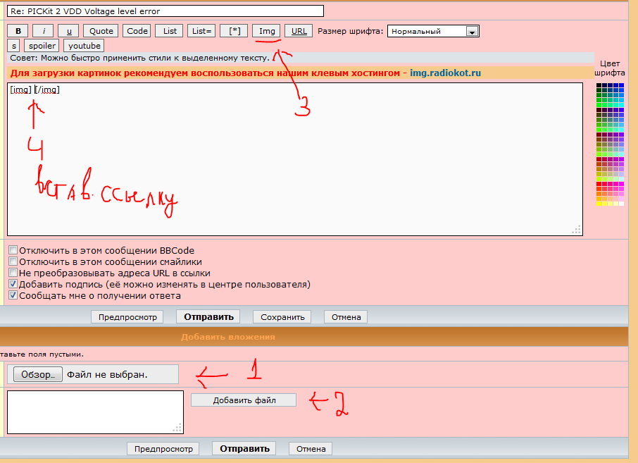

Чаго то не пойму как скрин вставить сюда.

Снимок.PNG [49.6 KiB]
