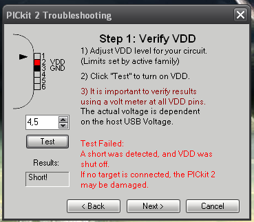

Собрал ещё одного такого же клона, в этом Ошибка Vdd вылазит. Чё за хрень. При тесте на 4,5В показывает 4,42В. Всё шьёт и читает, но прочему ошибка Vdd вылазит при тесте Vdd не понятно, тест Vpp проходит нормально. Оболочка запускается без ошибки.
Если я правильно понял, то это у вас калибровка (Calibrate VDD &...) ?
А здесь тест (Troubleshooting - диагностика)?
Изображение Здесь он вам пишет, что у вас либо подключена какая то нагрузка, либо что-то типа КЗ по VDD.
Вот что пишет переводчик-Тест Терпел неудачу: перемычка была обнаружена, и VDD был закрываться. Если никакой tardet не связано, PICkit 2 может быть поврежден.
Results: Short!-перемычка! (КЗ).

Да и ещё момент по скрину что выложил, проверка Vdd проходит нормально от 2,5В до 3,2В, если набрать больше чем 3,2В уже вылазит эта ошибка. При калибровке ввожу запятую, как положено.
pavasilich: всё облазил мультиком, КЗ нет. Плату нещадно драл ацетоном, поднимал МК, под ним тоже :)) . То что пишет оболочка, я понимаю.
dosikus: конкретно какие и где замеры сделать?

После подключения к USB:
1. 0,24V
2. 4,42V
3. 0,24V
4. 0,01V
После запуска оболочки:
1. 0,02V
2. 4,41V
3. 0,02V
4. 4,94V
Vdd тест:
1. 4,53V
2. 2,47V
3. 4,53V
4. 0,08V
 Заголовок сообщения: Re: PICkit2. Собираем.
СообщениеДобавлено: Чт сен 26, 2013 15:32:52
Карма: 30
Рейтинг сообщений: 156
Зарегистрирован: Пн июл 28, 2008 22:12:01
Сообщений: 3604
А во время ошибки что в 1 точке?
СообщениеДобавлено: Чт сен 26, 2013 15:35:34
Карма: 10
Рейтинг сообщений: 39
Зарегистрирован: Ср мар 14, 2007 01:50:10
Сообщений: 2198
4,53V
Во время калибровки в оболочке 4,000В, тестер показывает 4,10В, ввожу то что на тестере.

Adusik писал(а):
Да и ещё момент по скрину что выложил, проверка Vdd проходит нормально от 2,5В до 3,2В...
Я не к тому, что на плате именно КЗ. Возможно, какой нибудь из транзисторов Q2, Q3, Q5 некондиционный (при подъеме напряжения более 3,2В какой то из них может пробивает база-коллектор на общий, а может какой то из них NPN). Конкретно сказать невозможно, т.к.плата у вас в руках, вам и предстоит разобраться.
