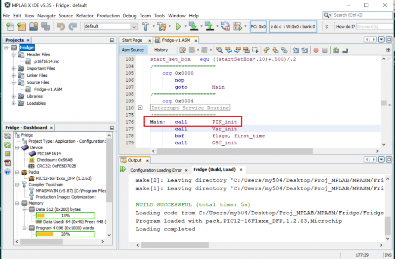

Неправильно
Start: goto Init
Правильно
Start
goto Init
С чего бы это? :)
Пример:
